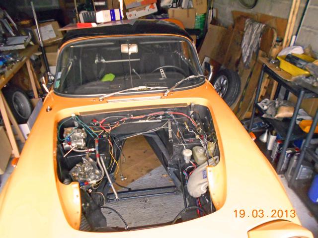

Personnellement le châssis de ma LOTUS est protégé par une peinture époxy qui date maintenant de 5 ans, l'auto ayant été refaite en 2008.
Pour l'instant pas de trace de décollement, pourtant l'auto sort par tous les temps .
PS: Je démonte quand même pas la mécanique pour surveiller le châssis; mais là, c'est l'occasion de vérifier !

C'est exact Vignes et virages le 6 avril et circuit de Haute Saintonge le 1er Avril avec le club LOTUS.
Y' a encore un gros réglage à faire sur le moteur, en principe, on renquille le moteur à sa place, Vendredi, mais on vient de découvrir un problème non programmé qui va peut être nous nécessiter plusieurs démontage remontage des arbres à cames; mais ça devrait aller au niveau Timing, mais pour l'instant, on cherche une solution!
