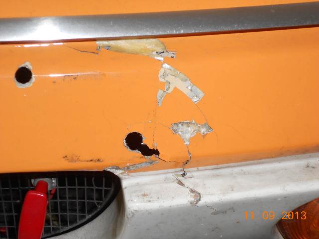

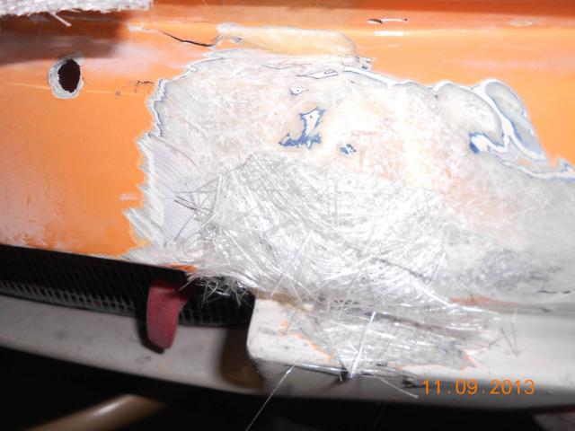

Ma LOTUS ELAN ayant été percutée lors de Vignes et Virages par un pilote d'Alpine 310 qui, décidant de changer de direction, recula dans mon Auto en plein dans le phare OSCAR CIBIE . Conclusion: cache phare cassé, phare indemne, patte support tordue et polyester éclaté.
Pas grave, je répare, voici les différentes étapes

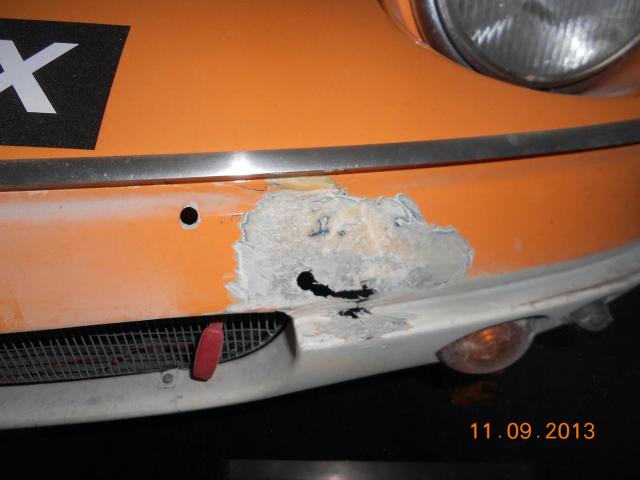

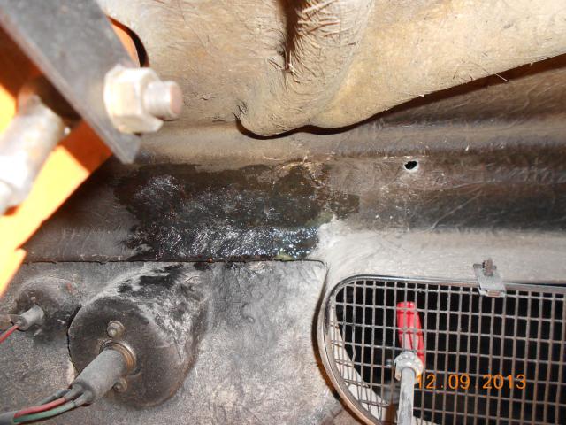

Après grattage , ponçage à la disqueuse pour enlever tout ce qui ne tient plus en surface, voilà ce qui reste

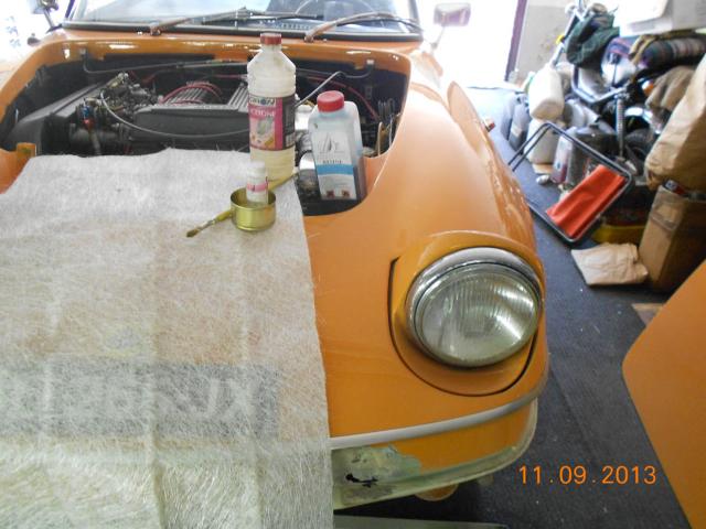

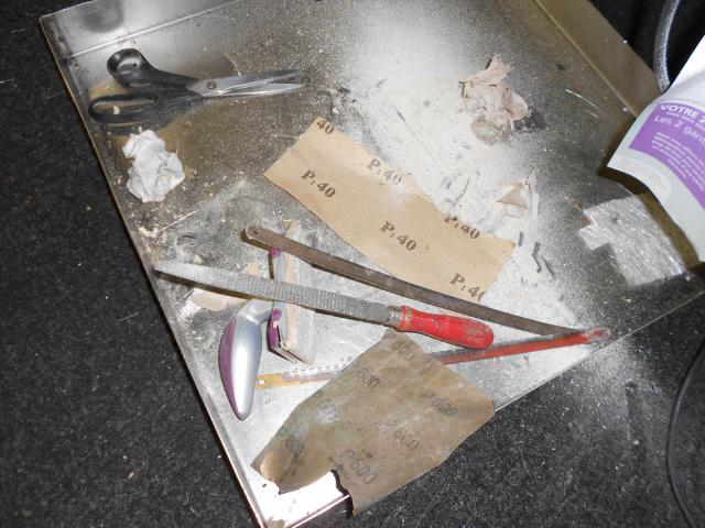

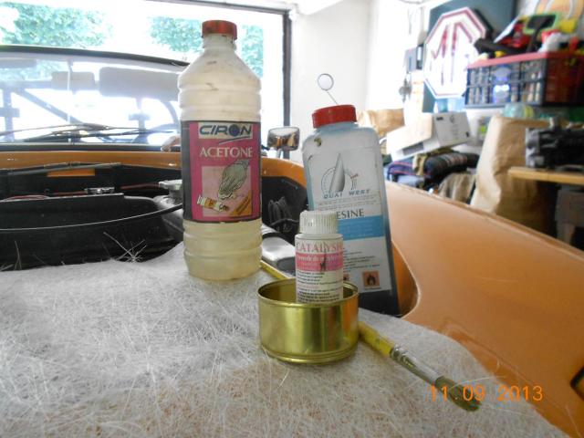

Voici le matériel nécessaire pour réparer
MessagePosté le: 14/09/2013 09:49:46    Sujet du message: Publicité
MessagePosté le: 14/09/2013 09:51:35    Sujet du message: reparation carosserie polyester Répondre en citant

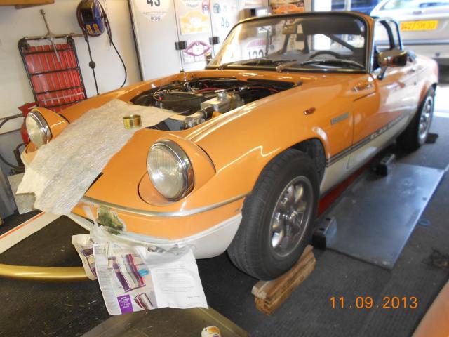

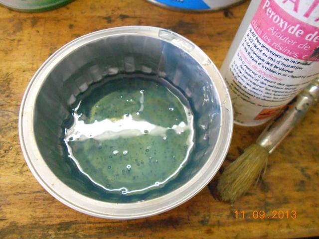

Avant de préparer la résine qui, une fois mélangée au durcisseur, sèche très vite ; on prépare le tissus de verre qui en fait ici est du MAT.
( Il existe différents grammages et tissages, puis aussi des tissus en Carbonne ou en Kevlar ou en tissage composite des trois).
On découpe en premier une pièce de tissus de verre de manière à recouvrir toutes les parties endommagées, il est préférable d'arrondir les angles de ce rectangle de tissus.
On prépare très peu de résine dans lequel on incorpore le durcisseur, on attend que le mélange commence à changer de couleur, puis on trempe le pinceau.
Avec ce pinceau plein de résine on mouille l'emplacement abimé, puis on place le morceau de tissus dessus, on imprègne bien avec de la résine en tapotant . On laisse durcir .
Dans les endroits où il n'y avait plus de matière, le tissus s'est tendu et a bouché le trou, il y a donc des creux, on découpe de nouveau des petits morceaux de tissus à la dimensions des creux, on reprépare de la résine, on applique, on réimprégne en le noyant dans la résine déjà appliquée, de façon à se rapprocher d'une surface uniforme.
ATTENTION : Le mélange résine catalyseur est très dangereux, il monte en température et peut s'enflammer tout seul si on dose mal .
Il faut également faire très attention avec les restes de résine et les Sopalin qu'on utilise pour essuyer le pinceau : Il faut attendre que ça refroidisse avant de les mettre dans la poubelle sinon INCENDIE !

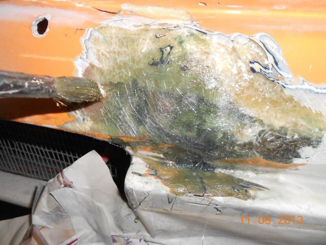

MessagePosté le: 14/09/2013 10:01:25    Sujet du message: reparation carosserie polyester Répondre en citant

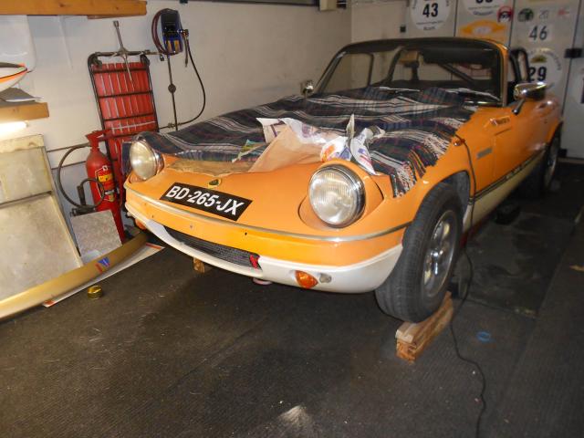

Voici les photos de la réparation :
On remarquera qu'il reste en partie haute un éclat qui n'a pas été enlevé, lorsque les parties détériorées sont fragiles, il est préférable d’opérer en plusieurs étapes de manière à garder une certaine rigidité et cohérence de l'ensemble à réparer. il est aussi prudent de protéger tout ce qui est en dessous, la résine ayant tendance à couler vers le bas !
Je vais également mettre un tissus par l'interieur pour relier tout cela
............Laissons durcir et sécher tout cela !

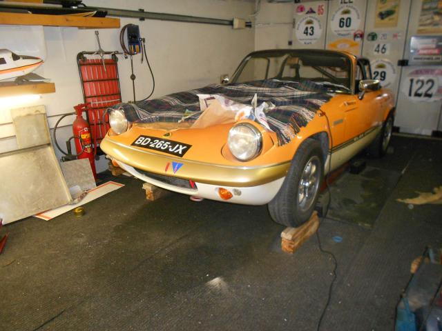

MessagePosté le: 15/09/2013 17:21:45    Sujet du message: reparation carosserie polyester Répondre en citant

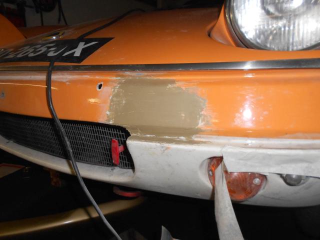

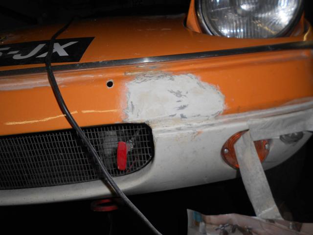

......Pour la suite de la réparation on utilise du Mastic Polyester ou mieux de la Choucroute ( qui est de la résine incolore chargée avec des fragments de fibres de verre ), on ponce, on recharge, on reponce ensuite .
Lorsque c'est parfait ou presque parfait, on applique le mastic de finition . C'est un mono composant qui est beaucoup plus souple et plus facile à arrondir.
Bien sûr entre toutes ces étapes, il faut respecter des temps de séchage, il en est de même pour la suite des opérations.
Une fois le mastic de finition poncé, bien luisant, que la forme est sans défaut (Le toucher avec la main met en évidence tous les défauts) on passe à la phase peinture .
Avant de peindre, il faut protéger tout autour de la pièce à peindre. On utilise du papier cache lisse pour les parties droites et du papier crêpé pour les arrondis.
Ensuite , on applique une couche apprêt bouche pores, puis un apprêt normal, ensuite la peinture à la couleur souhaitée
Voici tout cela en images :
Les Fournitures
Le Matériel de Ponçage
Le mastic Polyester
Le Mastic de Finition
La Peinture
Repose du Pare-Choc
...................................Terminé, ça roule !
