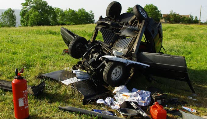

Dis, la première fois que je l'ai vue, elle était à l'envers.
Vision peu reluisante, même pour la plus belle fille du monde.
Mais, dans ce garage, il fallait lui piquer le moteur double piston, l'échappement et vu que ce cyclomoteur m'a paru en bon état cela m'a fait deuil de vampiriser l'engin, d'accord pour le prix du moteur j'embarque tout le reste.

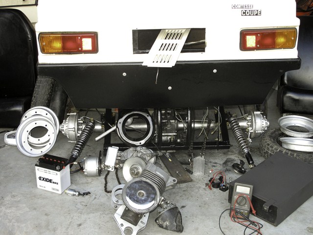

MessagePosté le: 24/10/2013 05:54:34    Sujet du message: la comtesse et le prince charmant Répondre en citant
Un mois est passé.
Mais où est donc ce pu.aing d'allumage!

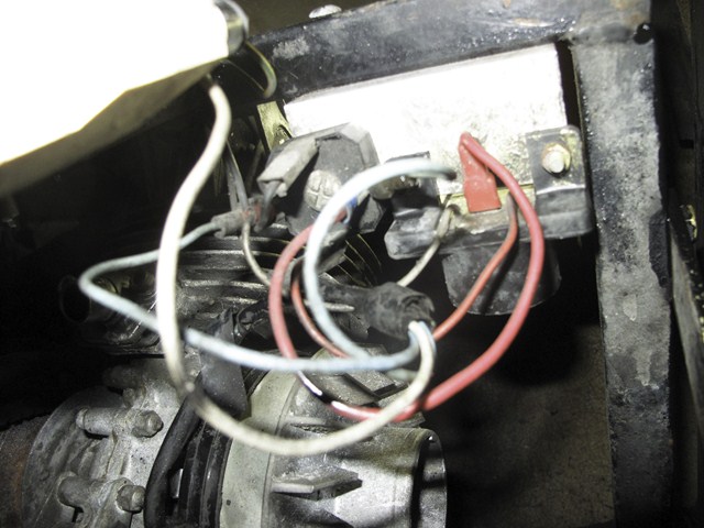

Je n'ose brancher le composant en bakélite rond car je ne sais pas sa fonction, condensateur?
MessagePosté le: 29/10/2013 13:45:21    Sujet du message: la comtesse et le prince charmant Répondre en citant
belle théorie pour accompagner la photo.
internet ne te dis rien sur ce schéma?
MessagePosté le: 29/10/2013 19:30:16    Sujet du message: la comtesse et le prince charmant Répondre en citant
Hélas, rien à mettre sous les dents, je ne sais si c'est un condo, une diode Zener voire une bobine?

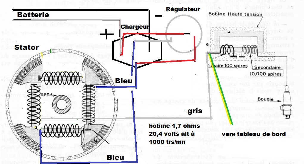

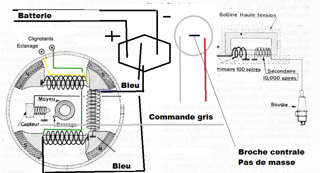

je pense qu'il y a une bobine pour l'éclairage en direct, et deux bobines pour la charge de batterie (et clignotants) l'appareil pourrait être un conjoncteur disjoncteur, c'est à dire couper la liaison batterie-bobine à l'arrêt pour éviter qu'elle ne se décharge, et aussi régulateur de tension c'est à dire couper la tension si elle excède de trop la tension nominale de la batterie. ( On ne peut pas couper l'excitation puisqu'elle est réalisée par des aimants permanents.)
le mieux ce serait de le démonter et de voir s'il y a dedans un relais (conjoncteur disjoncteur,) ouvert au repos, et un autre (fermé au repos) qui s'ouvrirait si la tension de charge dépasse la valeur nominale de la batterie.
mais ce ne sont là que des supputations et c'est pas parce-qu'on y connaît rien qu'il faut fermer sa rien. dauphine bleue.

J'ai beaucoup supputé et trouvé quelques étincelles, mais rien sur le net.
Demain, je vais essayer ça
