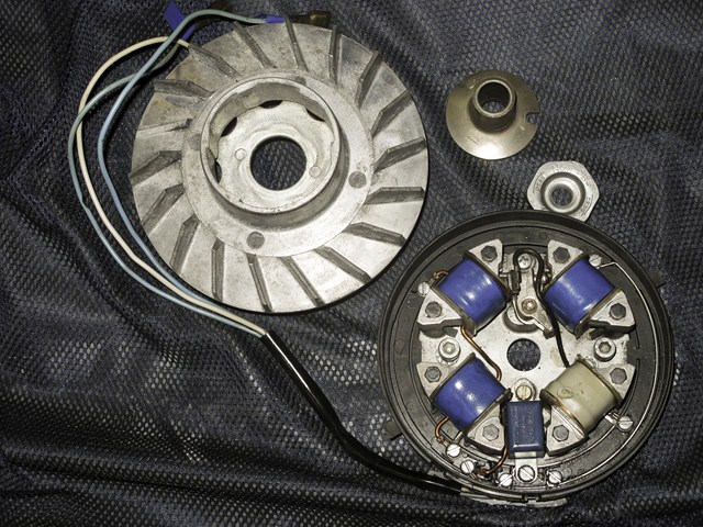

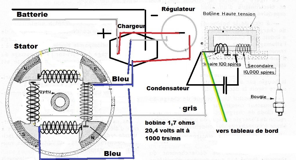

Je ne puis dire si ce câblage est conforme.
Au lieu de un peu moins de 20 volts en continu, j'ai un peu moins de 10 volts maintenant, avec ma vielle chignole Peugeot presque en 110 volts, ma Castor est en 110.

certaines motos à batterie étaient aussi montées comme ça, une piste ?
MessagePosté le: 17/11/2013 18:28:35    Sujet du message: la comtesse et le prince charmant Répondre en citant
J'ai tout remonté dans l'Acoma, plus assez de jus pour démarrer.
Le moteur tourne beaucoup moins vite qu'en branchant la chignole Pijot sur le vilebrequin.
Décharge dans les mains, petites étincelles fil bobine sur masse mais rien à la bougie.
J'ai envie de rajouter un condensateur Motobécane comme sur le schéma 4, voir s'il me renforce cette étincelle.
Qu'en pensez vous?

C'est fait, le moteur hurle!!!
Ce n'est pas un v12 Matra, ni le V16 Brm? FRANCHEMENT, il y a des mobylettes qui ont un plus joli bruit.

MessagePosté le: 29/11/2013 12:59:26    Sujet du message: la comtesse et le prince charmant Répondre en citant

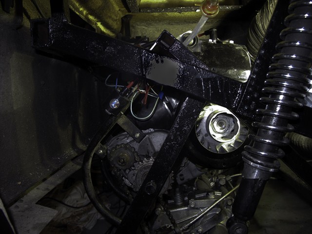

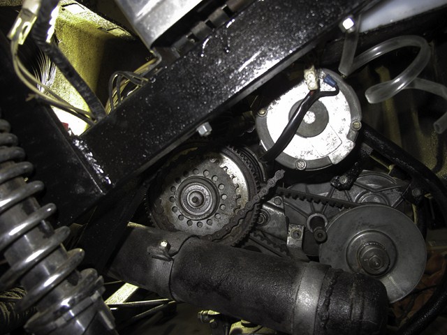

Le lieu du délit
autres vues
le délit
la bobine grise changée, l'allumage calé 1,2 de 'autre côté du pmh, écart vis plutôt 0.3 que 0.4.
En tous cas, j'ai passé la marche arrière, j'ai plaqué les palettes contre la porte du garage, de suite la marche avant, j'ai poussé l'établi, bonjour les freins, il faut taper dedans.
