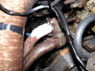

Bonjour, voila donc les photos comme promis. La partie ou se situe les trous (2) est en claire sur la photo, sur le haut de la crosse formée pa la sortie.

Bonsoir Sainteu
En regardant les photos, je pense que les collecteurs sont en acier, donc ils doivent pouvoir être ressoudés s'ils ne sont pas trop corrodés à l'intérieur. Didier B doit d'ailleurs me donner l'adresse d'un fabricant de pot d'échappement sur mesure, je te passerai l'adresse.

MessagePosté le: 10/06/2008 16:24:47    Sujet du message: Sotie échappement Répondre en citant
Gilles qui est à côté de moi pense...que
C'est un tube de réchauffage carbu côté gauche, il va regarder s'il a cela dans son sac...
