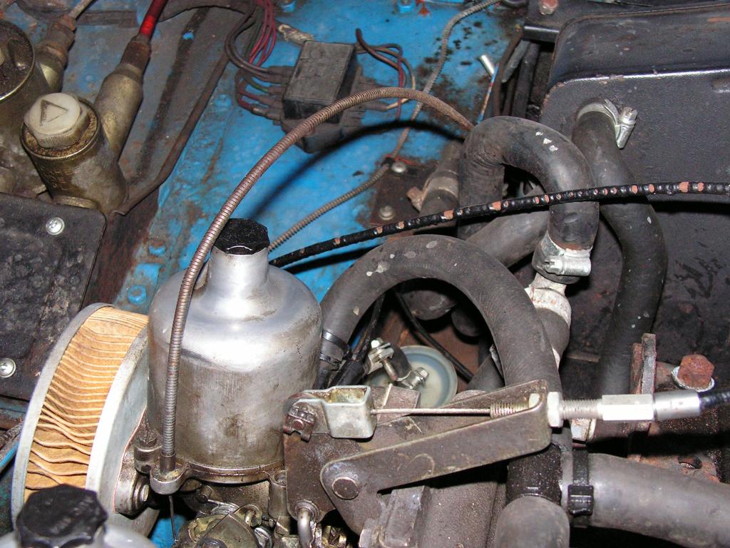

Choses promises, choses dûes. Voici donc quelques photos prises lors des réglages des carbus SU type HS4 de la british, madame tas de chair.
Je dois dire qu'ayant interrogé mes petits camarades du Forum Spridget, j'ai été pas mal aidé car ils m'ont donné l'adresse d'un site ou sont expliqués les réglages point par point.
Voici l'adresse du site :http://www.amicalespitfire.fr/cyberspit
Il suffit de suivre en repérant bien toutes les pièces et surtout en évitant de les mélanger.
Bien veiller également à repérer le positionnement de chacune des cloches, sinon, bonjour pour les régler.
A partir de là, comme le dit JP, ce qui est important c'est l'huile, car dans les SU, c'est l'élément huileux qui commande tout. JP la bien expliqué sur le forum.
Après que nous ayons un, 2, 3 ou 4 SU, les réglages sont identiques.

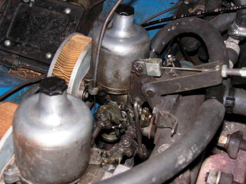

Photos 1 : les 2 carbus SU type HS 4 constitués d'une cloche (le dash pot) à l'intérieur de laquelle il y a un tube dans lequel coulisse une tige (l'amortisseur), laquelle est freinée par la fameuse huile (Lesieur c'est la meilleure). Trop épaisse (l'huile pas la tige) la tige ne montera pas ou ne descendra pas assez vite, générant des trous à l'accélération suite à une trop grande arrivée d'air ou un trop faible volume d'essence.
En dessous, se trouvent les vis de réglage du ralenti.
Avant tout, il faut vérifier que starter coupé, et bien repossé à fond :
- les gicleurs sont bien dans leur position la plus basse
- la vis de réglage d'ouverture des papillons d'arrivée d'air n'est pas en contact avec la came. Car dans ce cas les papillons restent ouverts.
Ces 2 préalables sont absolument indispensables, de même qu'il faut également démonter le ou les filtres à air.
Ensuite, il suffit (si je puis m'exprimer ainsi ma petite Lisette) de suivre les explications données sur le site précité.
Sur cette photo, on voit très bien la came du starter dont il est question ci-dessus.
Allez bonne bricole à tous, et vive le SU !
