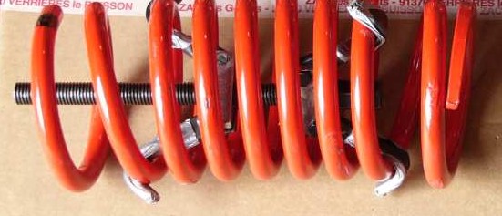

J'ai déjà vu un outil chez les amerloques qui comprime les ressorts par l'interieur. C'est d'une simplicité désarmante.
Une tige filetée et deux griffes avec un écrou au centre, qui viennent se prendre sur les spires. On serre au cliquet, les griffes compriment le ressort.
En étant bricolo, tu peux t'en fabriquer un en peu de temp. Suffit d'un poste à souder, d'une bonne grosse tige filetée, des ecrous adéquates et de fer à beton pour les griffes.
Ci-dessous la version commerciale :
