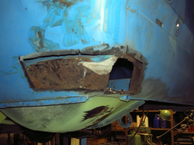

Donc comme on peut le voir beaucoup de travaux à prévoir... Longerons à refaire, petit trou dans le plancher à revoir, pok sur le toit à reprendre, plus des gnons par ci par là à reprendre aussi enfin bref un bon travail de carrosserie quoi.

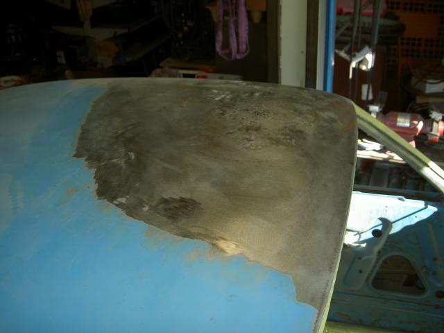

ensuite le toit, je m'occupe du nion qui a dessus, l'ancien proprio avait recouvert ça avec de lafibre de verre ça craqué c'était mal fait bref j'ai tout virer, pris le marteau et la virgule et op on reforme tout ça comme il faut..

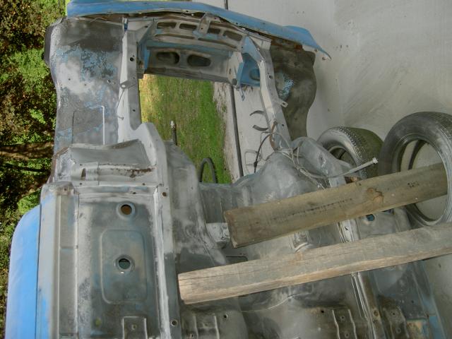

alors aprés j'ai virer le train avant avec le moteur..

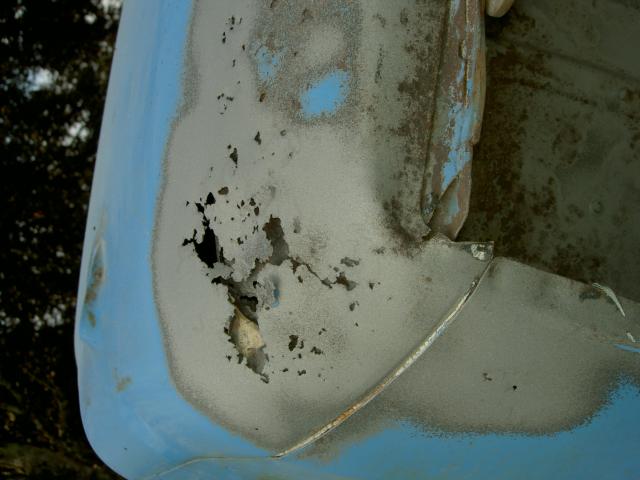

Aprés n'éttoyage du dessous... plus je brosse plus je me dit que je vais sabler :lol2: , alors du coup c'est fait, je vais sabler la voiture le dessous.

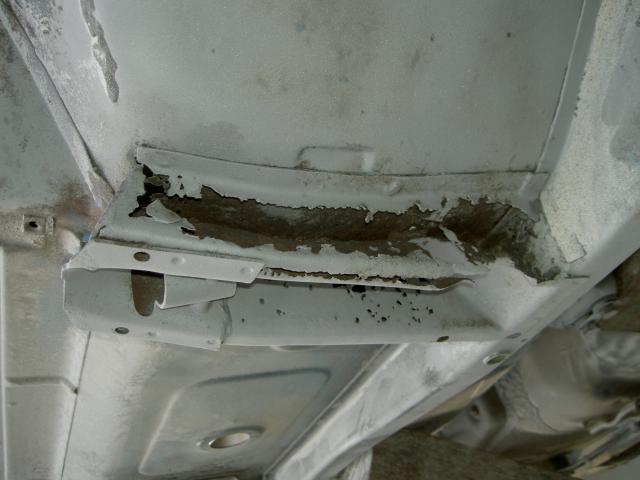

voila les petites partie malade à refaire, du classic quoi !

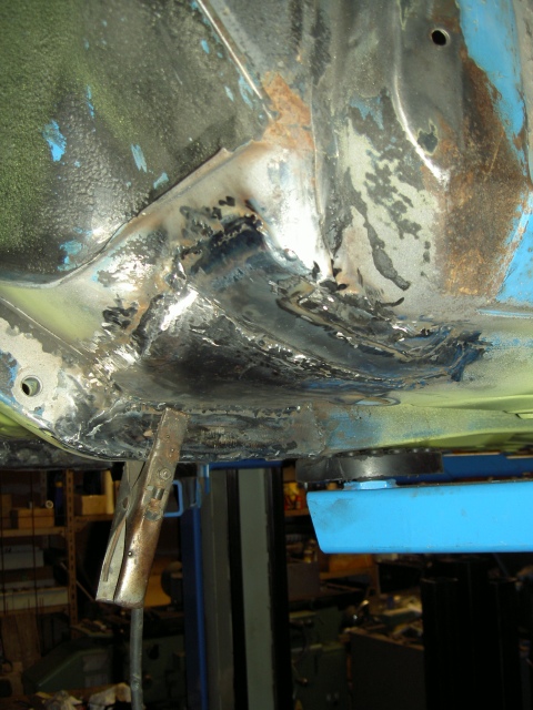

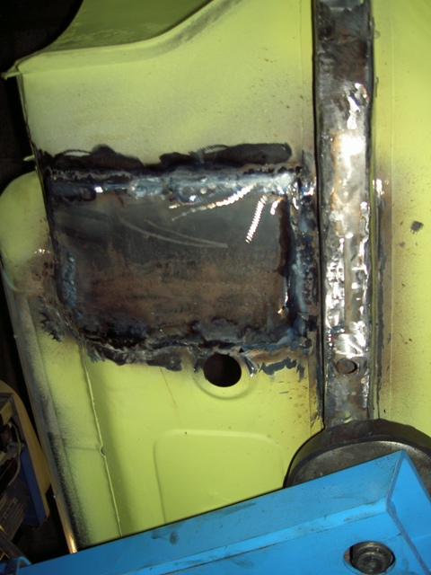

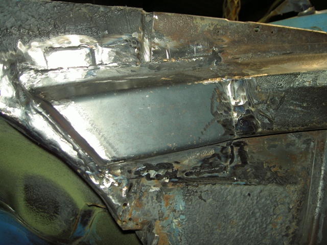

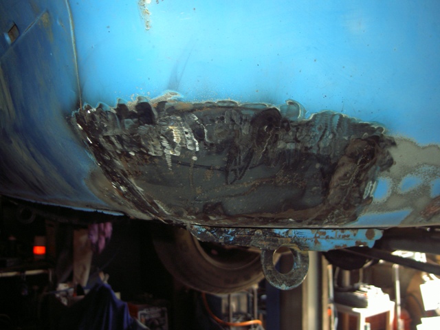

ET voila ce qu'il vas faloir refaire... La politique de la maison : c'est pouri, je coupe, je reforme une nouvelle pièce et je ressoude.
Les éléments re-fabriquaient puis soudé :

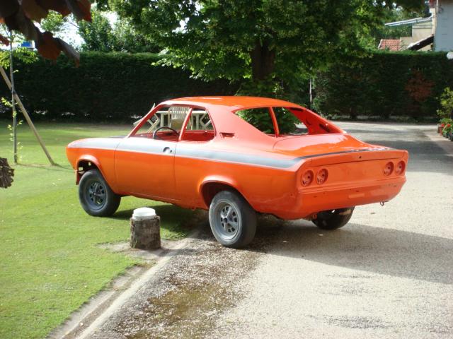

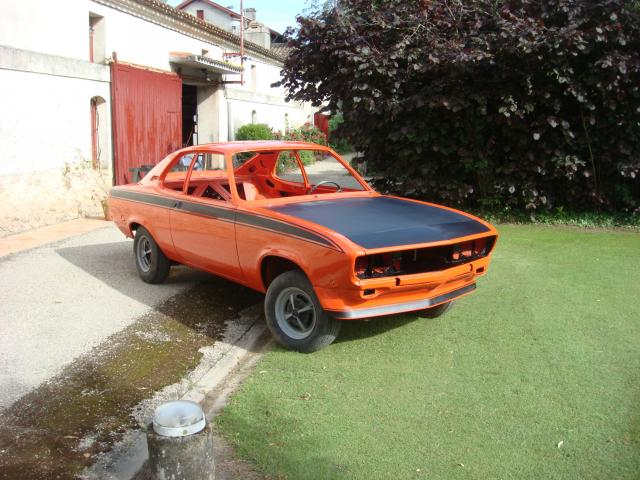

MessagePosté le: 27/05/2009 18:10:37    Sujet du message: Opel manta A 1900 Répondre en citant
Voici des nouvelles,
La voiture est toute belle toute peinte.. je vous laisse admirer..
Plus qu'à tout remonter maintenant...
