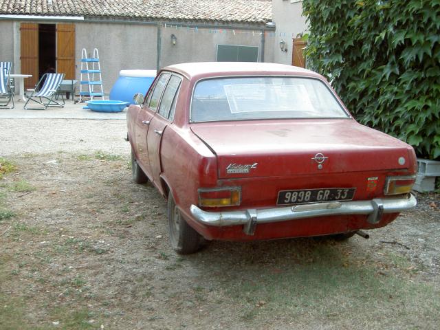

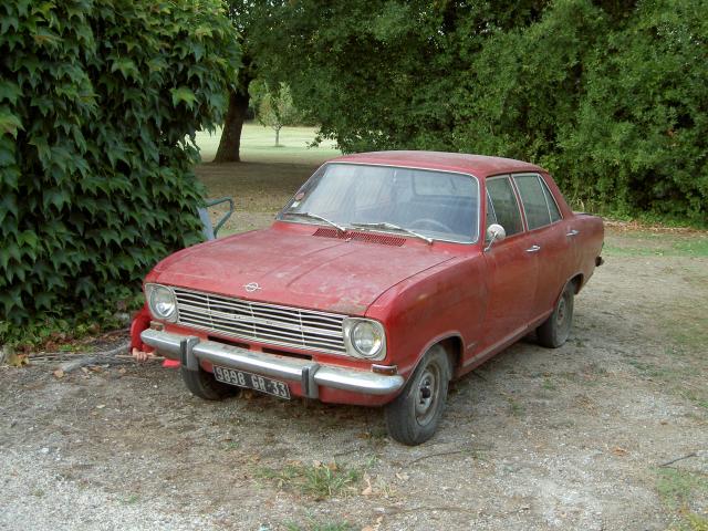

Ici une kadett B de 1968, une sortie de grange n'ayant pas tourné depuis 10 ans
Pour histoire je tiens cette voiture de très bon amis de mes parents dont le mari est malheureusement décédé à ce jour.. Sa femme vidait donc la grange et allez amener cette voiture à la casse. Je l'ai donc récupérée et c'est à partir de cette voiture que j'ai eu la passion des voitures anciennes, et surtout de ce model là..
La voiture n'a pas de corrosion, mais plein de pette et surtout un gros choc arrière.. C'était ça fille qui l'avait comme première voiture.. donc ceci était entre 1983 et 1987.. J'ai donc décider de laisser la majorité des pettes sur cette voitures car elle fait partie de son histoire, l'important était de lui redonner vie et la refaire rouler pour mon bonheur et surtout celui de la famille..

Alors la voila tout juste arrivée chez moi :

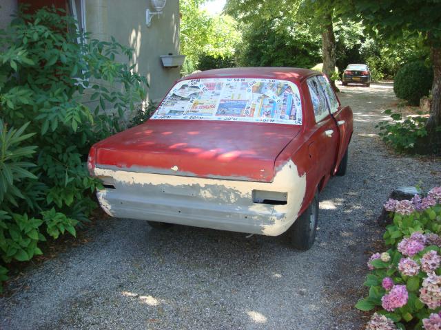

L'arrière accidenté comme on peut le voir ...

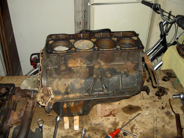

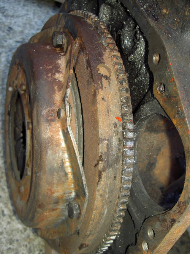

Le moteur...

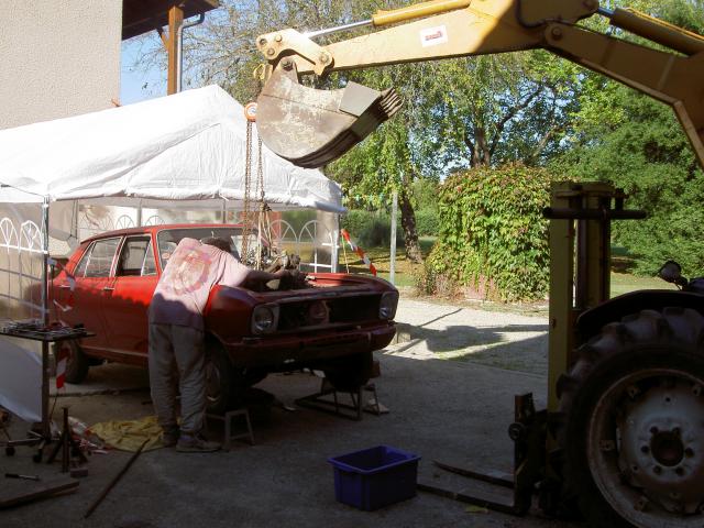

Alors première opération.. enlever ce moteur pour le débloquer.. Bon à l'époque il y avait pas le pont... Donc on ce débrouille avec ce qu'on à lol

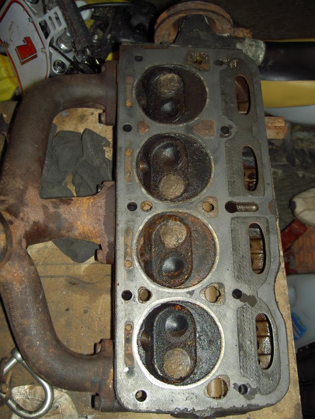

Alors les surprises... Piston très bien gripper donc après moulte tentative j'ai réussi à débloquer tout ça.. Le volant moteur est mort, les pignons sont bouffé par le démarreur.. La vis de la poulie est casser sur le vilo... Les soupapes et les chemises sont à roder.. en gros pas mal de boulo.. Je suis donc tombé sur un moteur en achetant des pièces pour la manta donc du coups le remplacement sera fait.. il y à trop de travail et de sous pour refaire partir l'ancien.

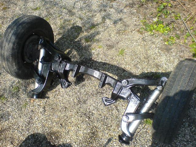

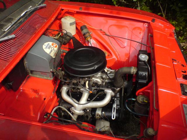

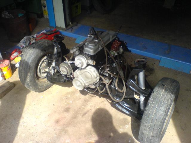

La mise en place du nouveau moteur, un petit rajeunissement et op on remonte le tout, on profite pour faire un petit rafraichissement du compartiment moteur aussi, gratter les quelques point de rouille etc etc..puis un nettoyage du train avant aussi..
Et voila quelque réglage du moteur et il marche nickel, Après 15 ans d'arrêt la voila qui retrouve un cœur tout neuf ...

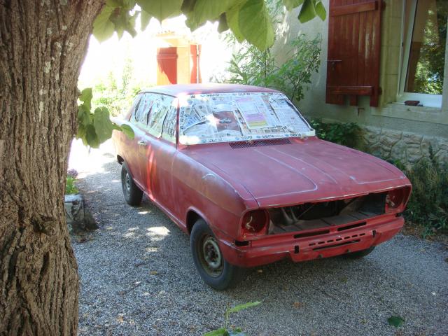

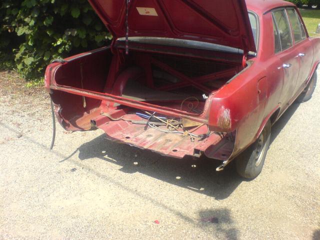

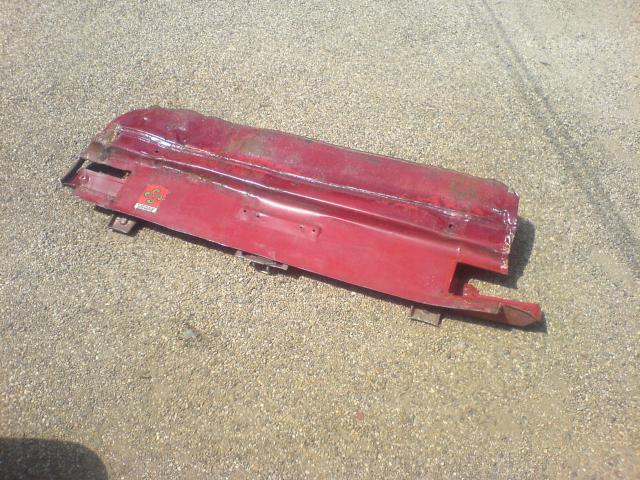

Donc l'arrière étant cartonné, j'ai remplacé la face arrière par une qui est en bon état.
Donc découpe de la face sur la donneuse et changement de la mienne.

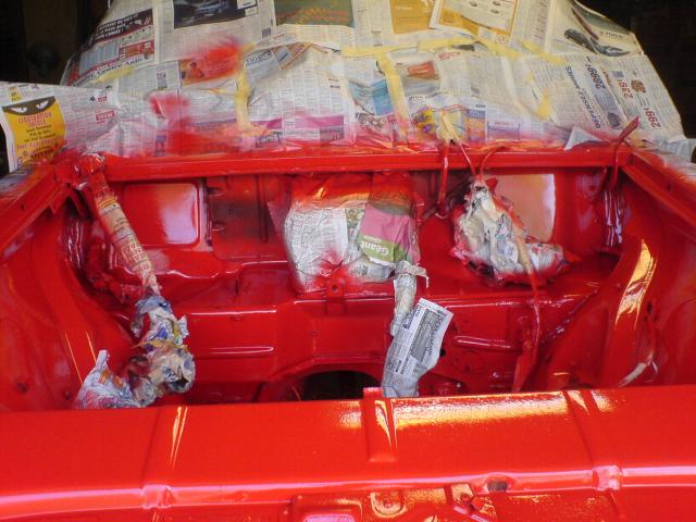

préparation pour la peinture.
Suite pour la prochaine fois.

Alors là...on est dans un véritable travail de restauration.
Il faut nous en dire plus sur la façon de t'y prendre, traçage, découpage etc...un vrai travail de carrossier.
