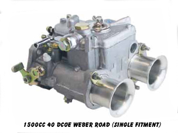

Sainteu, si tu veux passer des week-ends à rouler au lieu de "bouéner" (breton dans le texte) des heures pour rien, la solution pour 560 £ c'est :
L'adresse pour commander : www.moss-europe.co.uk/Pdfs/Sprite67-79/SML-08A-1_PERFORMANCE.pdf
Et, roules.................
Au ralenti plus de sensation d'être au volant d'une moissonneuse batteuse, des montées en régime de plaisir, un fonctionnement en vitesse de "croisière" sans à-coup et de plus une sonorité à l'accélération digne d'une Alfa 1600.
Que du plaisir !

Ton carbu weber c'est pas mal, mais ça dépend ce que l'on veut faire . Et puis lorsque nous sommes dans NOS AUTOS, nous n'avons vraiment pas l'impression d'être dans une moissonneuse batteuse!

Michel, c'est tout simplement pour faciliter la vie de Thierry que je soumettais cette amélioration. je ne tiens pas à être responsable de la modification de la totalité du parc de véhicules équipés de carburateurs SU.
Mais si une entreprise anglaise propose dans son catalogue ce type de matériel, c'est que la demande existe. Et que pour tenir boutique de manière à réaliser de substantifiques bénéfices, c'est à dire sans stock pléthorique, les Anglais, n'étant pas plus philanthrope que la moyenne, possèdent des équipement qui ont une certaine efficacité.
Mais comme diraient les descendants des Gaulois : "Liberté, Égalité ,Fraternité."
Alors soyons libre, et œuvrons pour que véhicules fonctionne de belle manière en fonction du ressenti de chacun.

Ta raison JP, je vais demander à la mère Noël de m'apporter un Weber pour la British.
