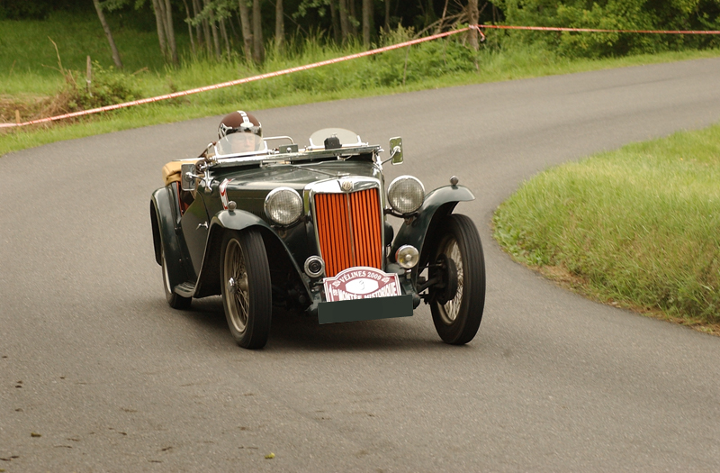

Dans le cadre de nos entretiens culturels sur les carburateurs anglais SU (pléonasme!), un de nos pilote d'essais vient de réaliser quelques montées historiques à Vélines avec une superbe MG TC équipée d'un carburateur SU complet et l'autre sans le fameux piston.
Résultat:
Un temps canon.
Alors: l'huile, ...........les pistons, ..................... les dictons.....................!!!!!!!!!!!!! Like british driver said ; My foot!

YES, My Dear,
"Just" une précision, cela fait 9 ANS que je roule avec cette auto sans les 2 fameux petits pistons amortisseurs, mon moteur ne sait jamais emballé, c'est vrai que là par contre j'ai perdu le bouchon,....mais..no probleme.. , (ça doit être ce que l'on appelle pousser le bouchon trop loin)
Par contre a propos de FOOT, c'est vrai que nous avons tous bien pris notre pied et je n'étais pas le dernier
EN CONCLUSION: Experience à RENOUVELLER et à CONSEILLER

oui, je sais, mais je n'avais pas relu , (mon moteur lui ne s'est tout toujours pas emballé, il n'a pas cafouillé non plus.) pressé que j'étais de vous faire part du plaisir que nous avons tous pris à faire ces 6 montés
