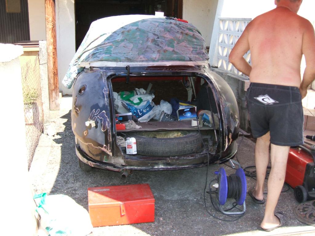

Il fait beau, j'en profite. Ce matin nous nous sommes attaqués au capot arrière et aux 2 ailes arrières.
Pour la malle arrière, pas de surprise.

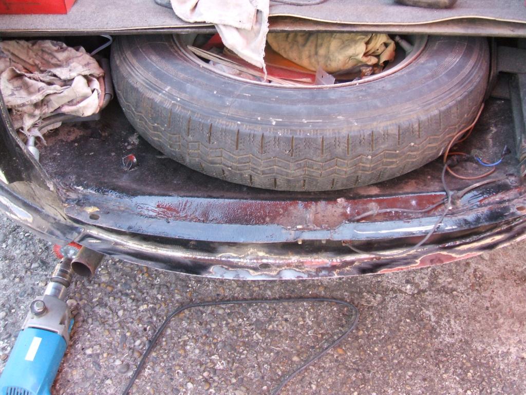

D'abord un bon coup de meuleuse sur les endroits ou la rouille est apparue même de manière très superficielle.
Quelques trous à boucher ! Le MIG va s'en charger !
On recharge par dessus et par dessous et ensuite un bon coup de ponçage puis un antirouille pour éviter le risque de voir revenir la cochonnerie de corrosion.
Sur la photo suivante on voit bien les petits trous (pour tenir la plaque d'immat), mais aussi les points de rouille
Un bon ponçage pour éliminer les sur-épaisseurs et les éclats de métal que le MIG envoie un peu partout.
L'étape suivante, c'est l'application d'un antirouille aprés avoir bien décapé, dépoussièré.
Moi j'utilise Férose et voila ce que cela donne
Ensuite démontage du par choc (ben oui, je l'avais oublié celui là)

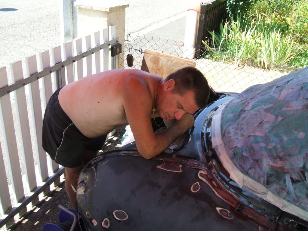

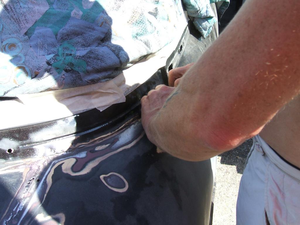

Et on s'attaque aux ailes arrières ! Seulement là, dés le départ, coucou la surprise ! Un nid de merde, voilà ce que j'ai trouvé ! Bouffé par la rouille au dessu du passage de roue !

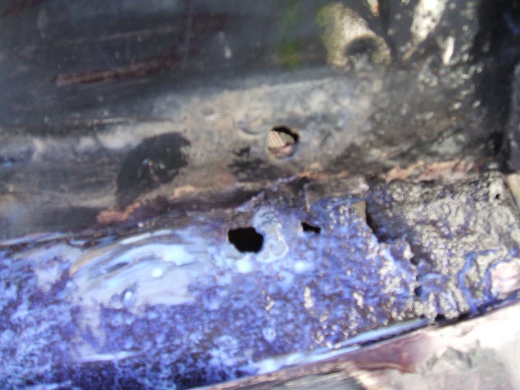

Même le renfort de caisse est attaqué !
Donc les grands moyens sont appelés en renfort !

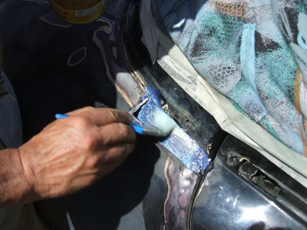

Découpe de la partie pourrie. On va refaire une pièce, après avoir traité en profondeur au destructeur de rouille le renfort.
Brosse métallique, et huile de coude. Faut que la rouille parte. On applique une couche de Férose; on laisse sécher 2 h et on recommence (6 fois) !
On resoudera la pièce métallique en la passant sous la tôle de la baie de pare brise arrière. Du boulot en perspective. Si j'avais eu une aile arrière droite cela était plus simple.
On remontage, nous réaliserons un joint avec du mastic à carrosserie dans le passge de roue pour éviter que la roue ne projette l'eau entre le renfort et l'aile.
C'est la lèpre ? Non de la rouille depuis 51 ans !
Bon on a bien travaillé, on va boire une bière !
On reprendra demain et après les vacances.

Hier suite de la remise en état de la partie arrière.
Nous avons fabrique une pièce de renfort pour le renfort (non ce n'est pas une répétition) de l'aile arrière, qui on la vu à l'épisode précédent,
est bien abîmé par la rouille.
Après une longue intervention pour éliminer la rouille, voila ce que cela donne un fois terminé.
Il restera a fabriquer une pièce de tôle pour le haut de l'aile arrière droite. Après un bon ponçage, un peu de mastic et une belle peinture, il n'y paraitra plus ! Comme neuf !
Dans le même temps, on s'attaque à la préparation de l'aile gauche et de la jupe arrière. Pas trop de dégats. Quelques points de corrosion, mais rien de méchant.
On a bien bossé. La partie arrière qui me semblait la plus abîmée n'est finalement pas insurmontable.
