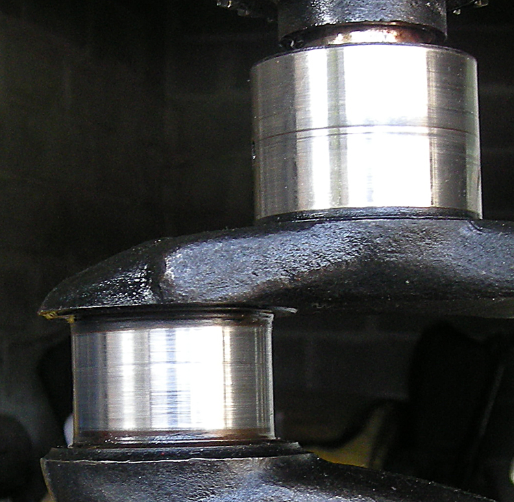

Michel, si tu veux voir de l'huile sortir par les trous de bougie, achettes une anglaise et tu pourras te faire plaisir sans compter.
Ou tu peux faire un tour de 10 kilomètres avec la TC de Michel et il te montrera là où l'huile coule!
Par contre, pendant que l'huile se baladait en haut du moteur, vu le bouénage américain sur l'aspiration de la pompe à huile, les coussinets et le vilebrequin sont à "repeindre".
Une photo....................long discours.
MessagePosté le: 05/10/2009 18:40:43    Sujet du message: VW Golf GLI de 1981 Répondre en citant
Ce sont les manetons du vilebrequin que je vois?
Ce n'est pas très engageant! Pauvre Michel.
Mais je reviens à la Golf, comment diable l'huile peut sortir par les trous de bougie? Ou alors elle consomme plus d'huile que d'essence.
MessagePosté le: 06/10/2009 01:39:49    Sujet du message: VW Golf GLI de 1981 Répondre en citant
Bougie mal serrée.
Joint de bougie cassé.
Fissure de la culasse.
Michel a essayé le Teflon, cela tient environ 200 à 300 Km.
Quant aux manetons et tourillons pas de problème, les garagistes de Morris Garage ont prévu 6 cotes réparation, donc il y a encore de l'eau sous la quille!
