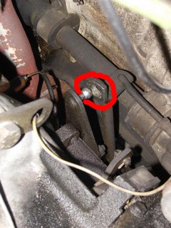

Regarde donc si la biellette de sélection ne s'est pas désolidarisée de son emplacement. C'est un grand classique et pas que sur les A112.
NB: la photo est prise tête à l'envers. Ce que tu vois en photo, tu devrais le voir au dessus de ta tête en passant sous la voiture.

.......Oui ,Laurent a raison, c'est sans doute un problème de biellettes, J'avais oublié que cette auto a le moteur en travers à l'avant, ..ça m'est arrivé plusieurs fois sur ma BX, .....c'est une panne pas grave et pas chere!

Oui, c'est cela, laurent a raison.
J'ai trouvé cette petite pièce chez Fiat pour 1,04€!!la ruine.. Quand on vous dit que ce ne sont pas des voitures chères à l'entretien
il faut le croire!!
Là où je suis assez surpris, c'est que cette pièce se retrouve sur des Fiat bien modernes telles des Punto.
