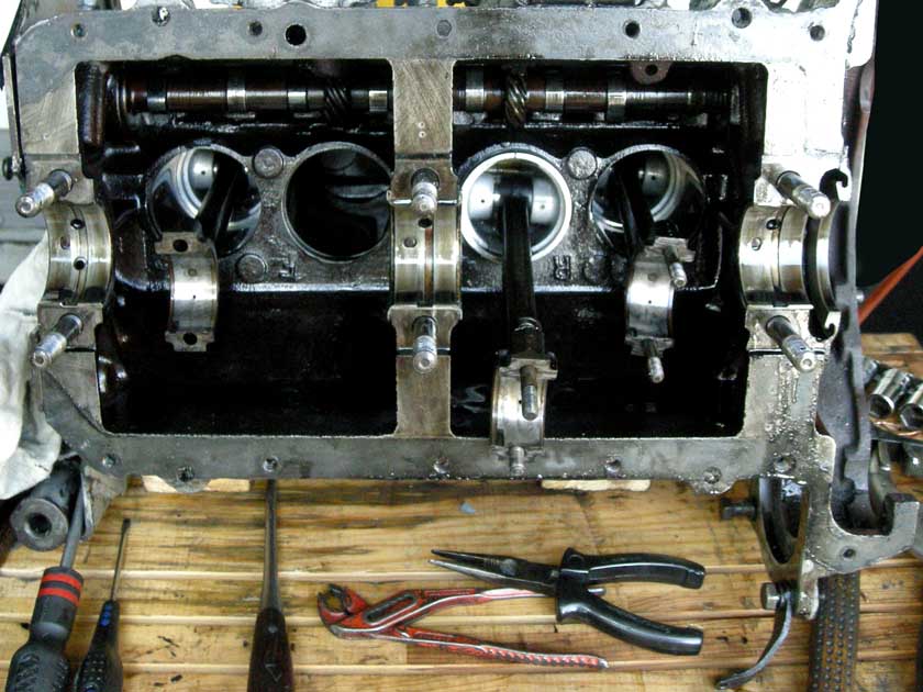

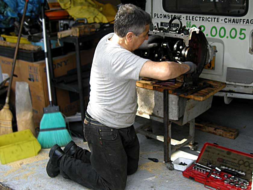

Après un détour par le Morbihan, voici les photos.
Maintenant le travail sérieux.

............................................url=http://forumlfa.xooit.com/image/40/9/0/e/stb_0253-14fe6e2.jpg.htm]
[/url]..................................................................Quand j'ai eu tout démonté,...................en gros cela a donné ça
