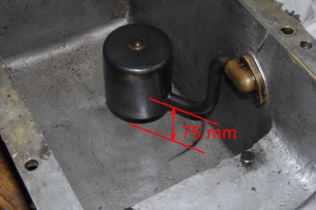

..........En attendant nous avons travaillé sur le carter d'huile; quand je dis nous ........ça veut dire Jean Pierre !
........A l'origine , dans le carter qui contient 5 L d'huile.......2 L 7 étaient en dessous de la prise d'aspiration très
spéciale, puisque surmontée d'une cloche de 8 cm, qui était censé garder toujours de l'huile ....Pourquoi ne pas faire simple ?
...En effet, il ne reste seulement que 2 L 3 utile moins le 1/2 L qui fait son boulot au dessus en lubrifiant , moins les fuites ..
.........Et sur une ANGLAISE, qui plus est,...une Vielle ,...ça fuit !!!
...En résumé ...peu d' huile ,en charge sur l'Aspiration et énorme risque de désamorçage .....
...................................(LA POMPE est a l'EXTERIEUR à- près de 20 cm au dessus de l'ASPIRATION)
...............En RÉSUMÉ CONCEPTION BRITISH !................PAS EFFICACE !!

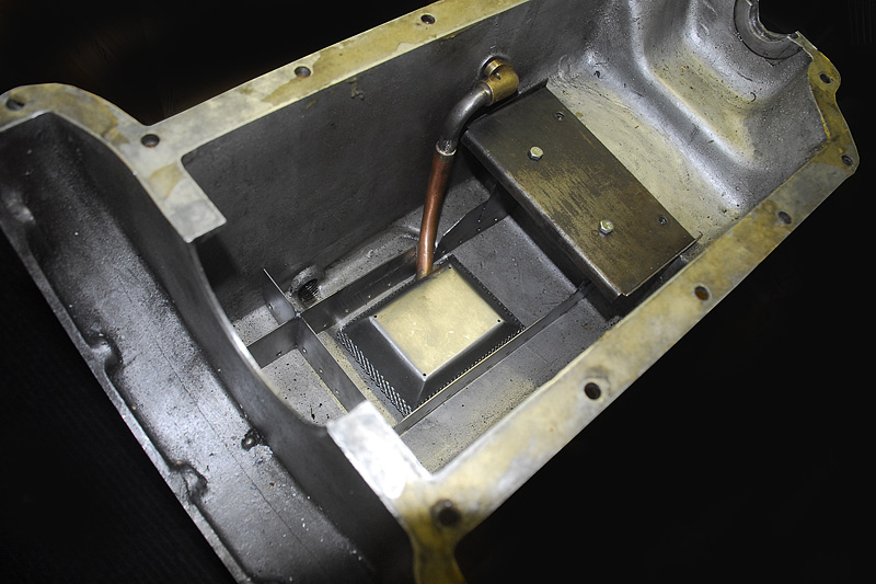

............Je viens de recevoir de ...JP RACING....
....................THE CARTER "Special-Compet "..........
..............................Quel changement et du Travail de Pro!........
....................JUGEZ -EN PLUTÔT !!..............
MessagePosté le: 15/12/2009 12:47:35    Sujet du message: moteur MG TC Répondre en citant
.............Je vais vous montrer ce qui a été réalisé
..................DU TRAVAIL D'ORFÈVRE !!
MessagePosté le: 15/12/2009 13:10:34    Sujet du message: moteur MG TC Répondre en citant

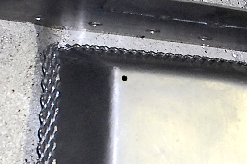

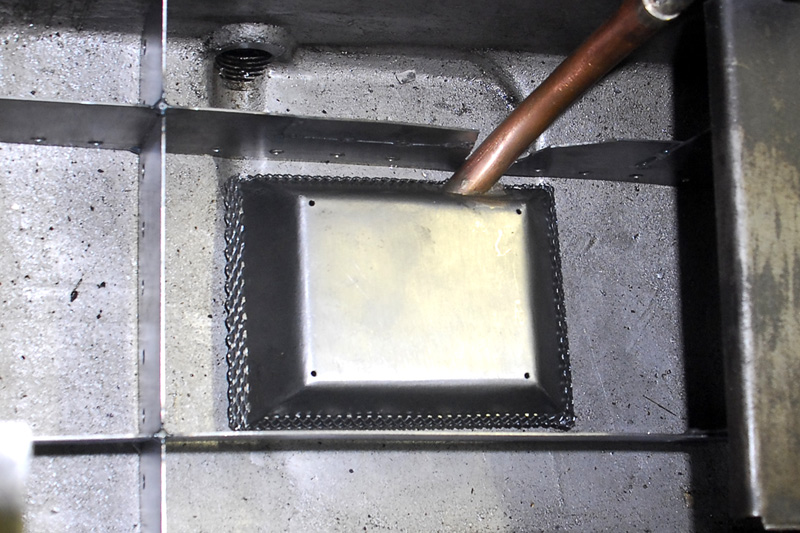

.................. Un cloisonnement du fond du bac , avec crépine d'aspiration à 1,5 cm du fond !.............
...................................................................................................................................................................................................... Ça change !!

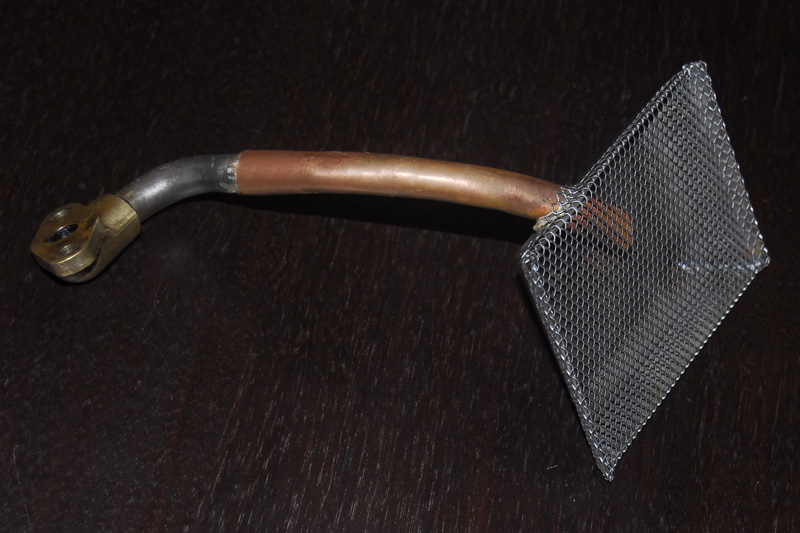

...........Allez, je continues...Big surface pour la zone de pompage de l"huile !

..................Sans oublier !...Car tout est pensé... Bien sûr un Tamis (mais trés peu de soucis avec les huiles actuelles) ...
....................................................................et .....des orifices de purge .....................................pour l'air emprisonné......( au cas où) !!
.......RÉALISATION :JP RACING............. EN GROS .......DU TOP.........!!

Splendide réalisation ! C'est vrai qu'elle était bizarrement placée cette cloche d'aspiration, trés haut et sur un coté, elle devait déjauger souvent en courbes ou en pente. C'est ce qui est arrivé sur le circuit ?
Attention, je me souviens avoir entendu d'un vieux mécano, que l'huile chaude oxyde le cuivre plus que de raison. Je connais pas les effets, ni le temps que ça prends pour s'oxyder. Pourquoi pas de l'alu à cette endroit ?
Le pas de vis qu'on voit en haut à gauche sur la photo du carter, c'est le bouchon de vidange ? Si tu peux, mets en un aimanté, ça récupérera les limailles et copeaux éventuels. J'en ai 2 ou 3 à la maison, si le pas de vis est bon, je t'en cède un volontiers.

...............Merci Laurent,pour ton conseil ,à propos de l'aimant dans le bouchon de vidange du carter d'huile;....je vais en installer un !
C'est un rustique bouchon en laiton six pans diametre 3.5 cm avec un filetage d'1/2 "comportant une partie creuse dans laquelle je vais
pouvoir adapter un aimant de placard !
