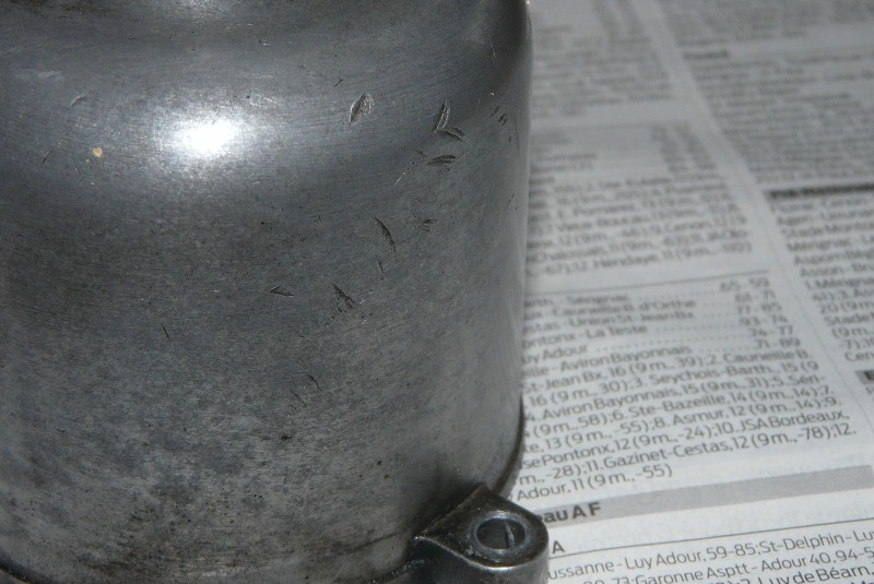

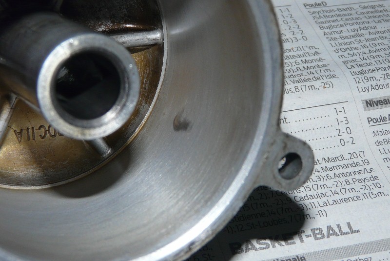

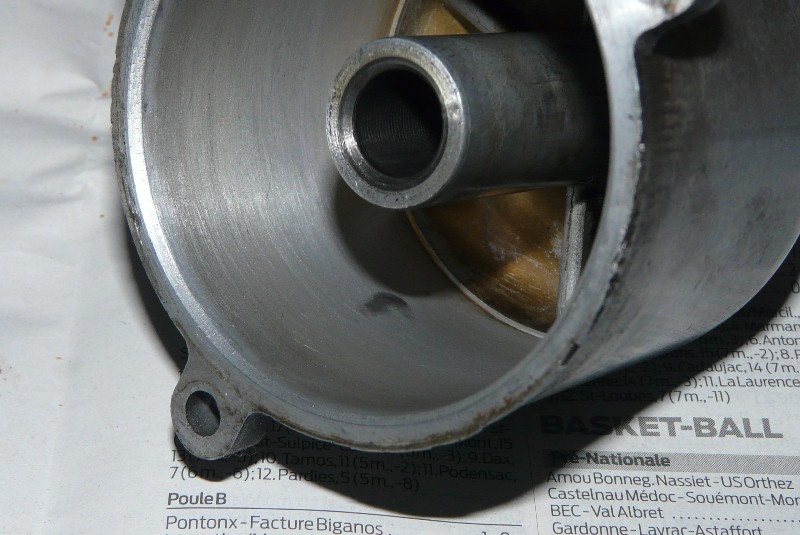

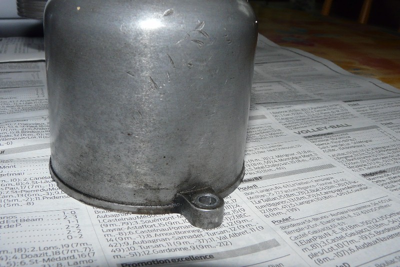

Petit retour sur l'énigme concernant mes carbus SU, voici quelques photos prises ce dimanche :
On voit bien le point dur à l'intérieur de la cloche : l'aluminium est déformé ... et l'origine de cette déformation est qu'un sinistre sagouin a du tenter de les démonter au marteau et au burin si on en croit les traces extérieures !!
ça bloque encore, mais je commence à atténuer le point dur avec de l'efface-rayures. Quelqu'un aurait-il une meilleure solution à me suggérer ?
MessagePosté le: 06/12/2009 19:19:51    Sujet du message: Quizz mécanique Répondre en citant
Petite lime feuille de sauge de mouliste, et contrôle de temps en temps avec la sanguine en faisant manœuvré le boisseau.
Bonne fin de week-end!
