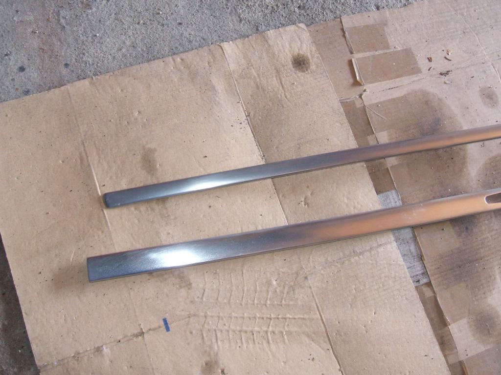

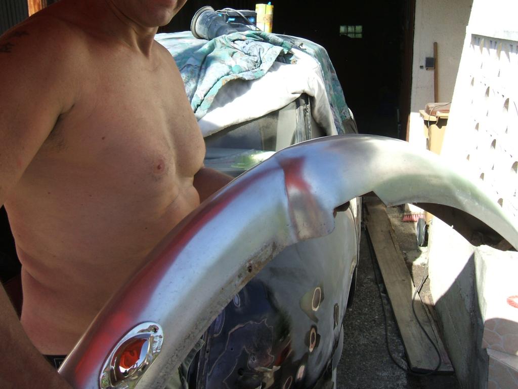

Et j'ai profité de l'hiver pour polir les alus (et il y en a des alus sur un modèle Z12 Grand standing).

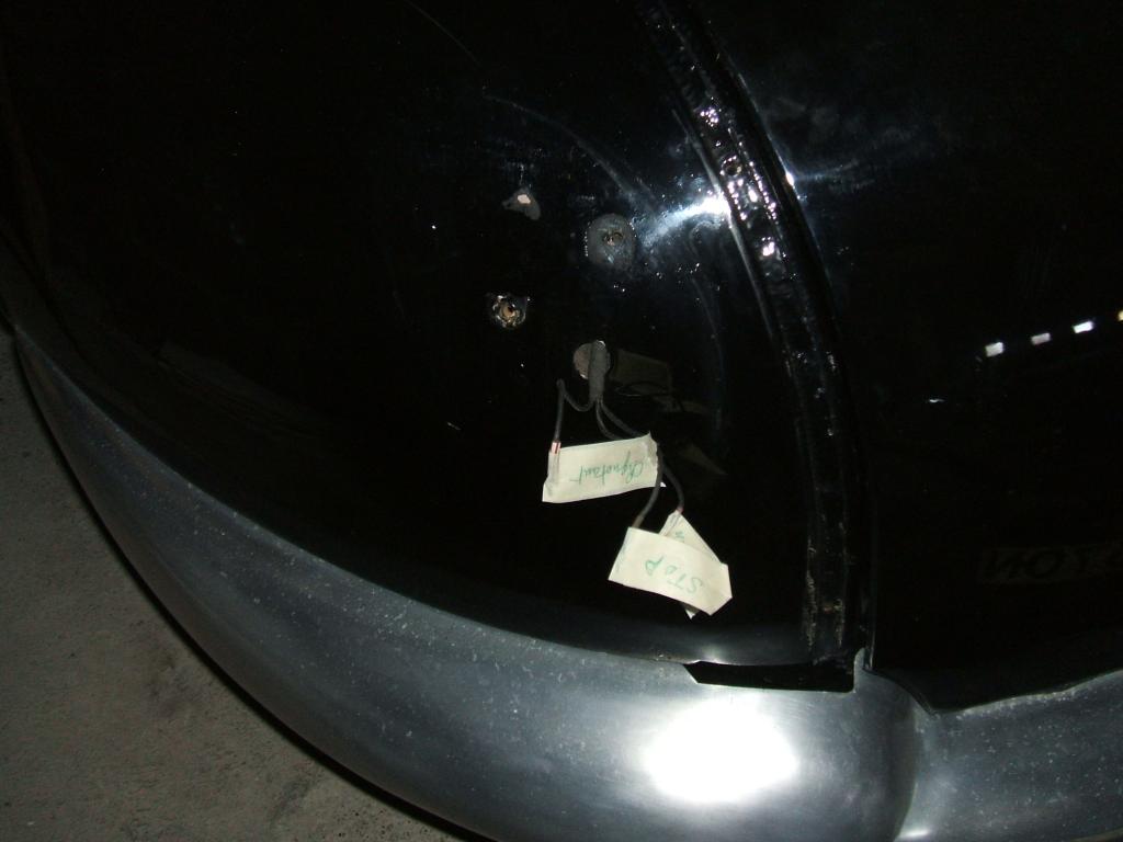

Pour la caisse, après un démontage de tous les accessoires (phares, feux, pare-chocs, poignées de portes, ect...) de toutes les baguettes alus, on s'attache à repérer les traces de rouille.

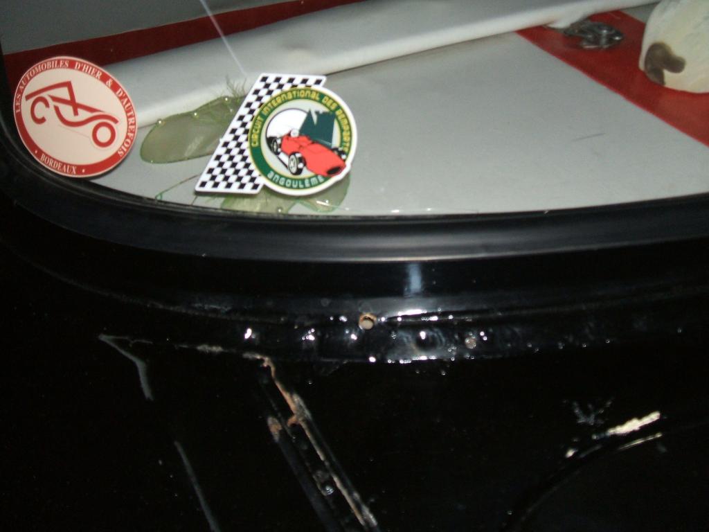

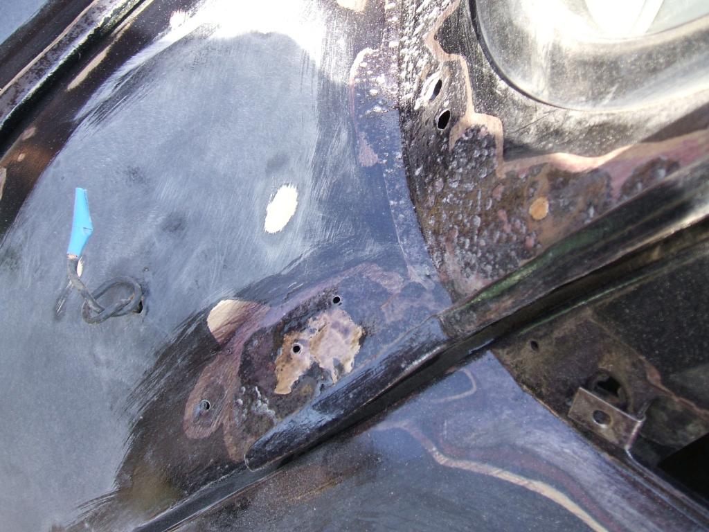

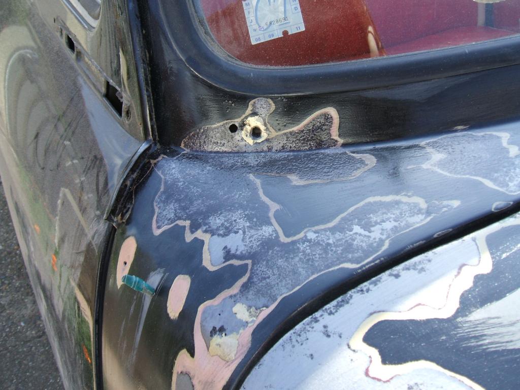

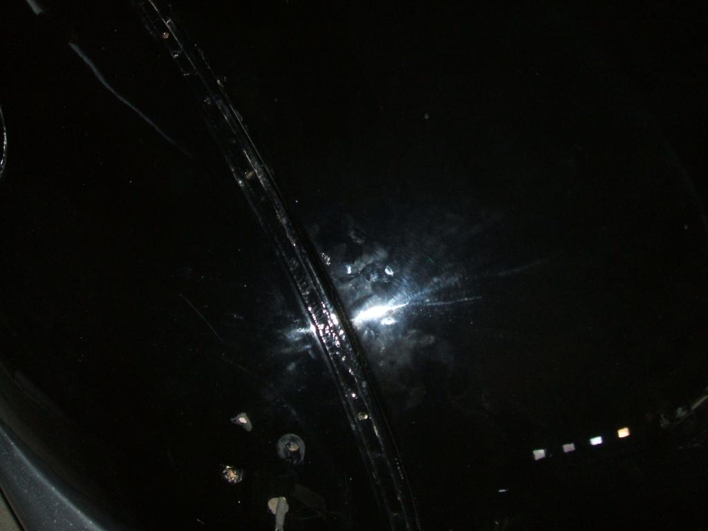

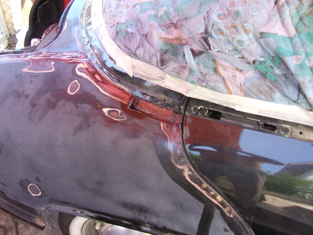

Mais Véra n'a que de petites pustules, sauf à la base du pare-brise à gauche, trace d'un trou de vis de rétroviseur, ou la rouille c'est installée bien tranquillement.

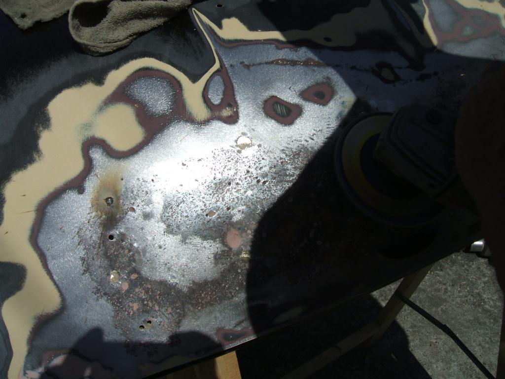

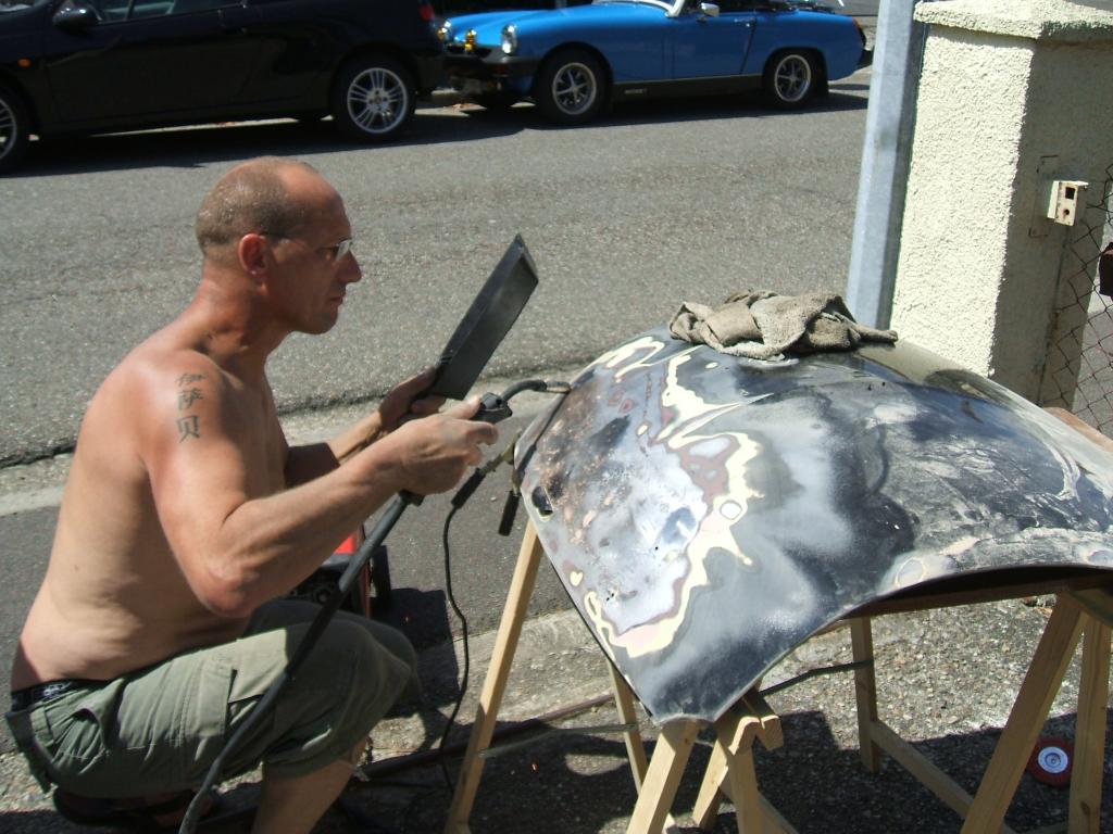

Vient alors le travail de décapage. Plusieurs techniques sont possibles.

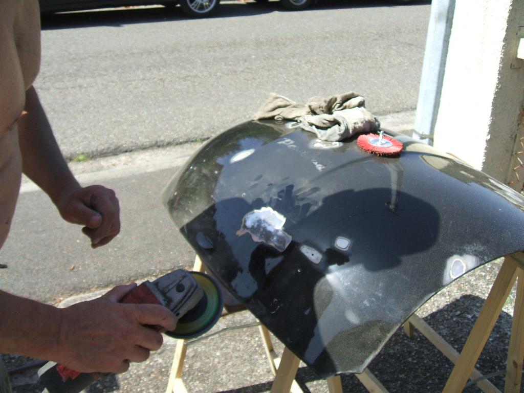

J'ai opté pour un décapage doux, à savoir des brosses métalliques adaptées sur une perceuse à vitesse variable, compte tenu que la caisse ne semble pas trop abîmée.
De plus cela m'évite de devoir démonter tout l'intérieur, ce qui est indispensable si on veut réaliser un sablage complet de la caisse.
Comme disait Fernand Raynaud : "je fais de la tôle".
Gare à la poussière ! Masque obligatoire, sinon les sinus ....

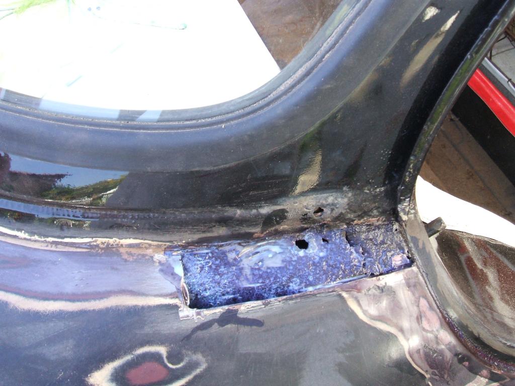

Dés que la tôle est à nu, j'applique un produit anti-rouille, afin d'éviter que cette saloperie de rouille ne revienne.
J'ai choisi "Férose", car on peut souder après son application.
Juste avant d'appliquer l'anti-rouille, un ponçage léger au 400, juste pour casser le grain de la vieille peinture (sur les photos cela fait blanc).

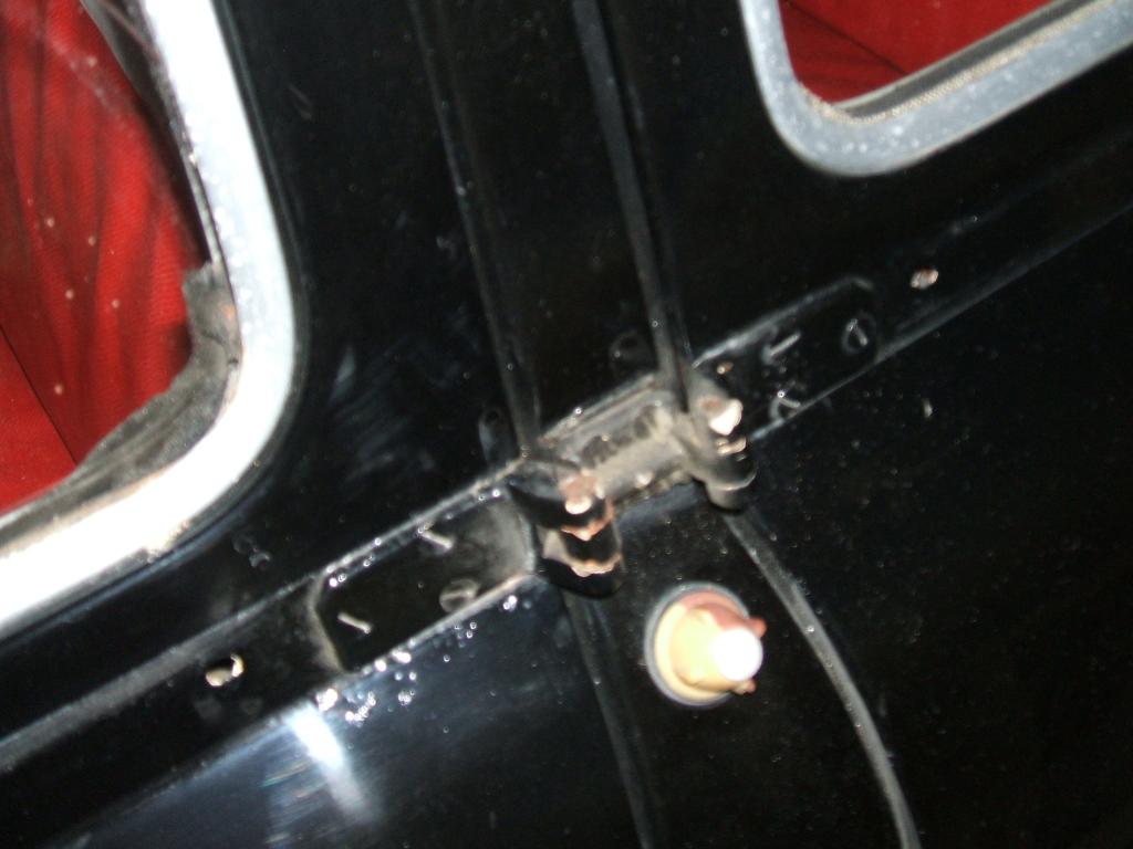

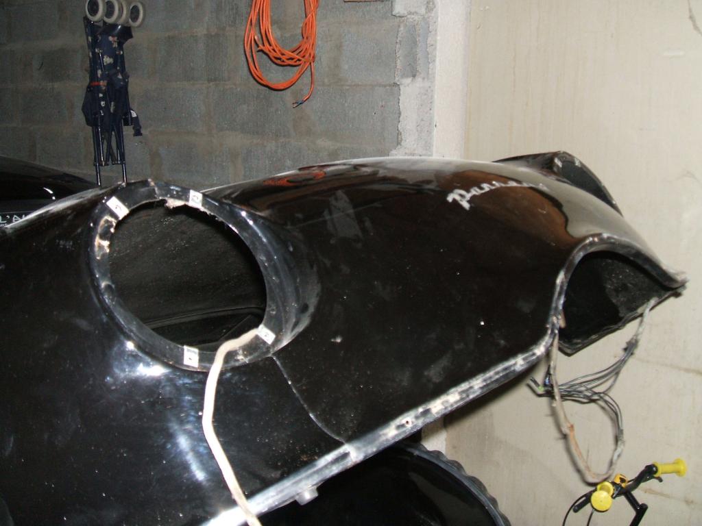

DEMONTAGE
Le fil bleu sur le bouton bleu, le rouge sur le bouton rouge.... ça me rappelle quelque chose !

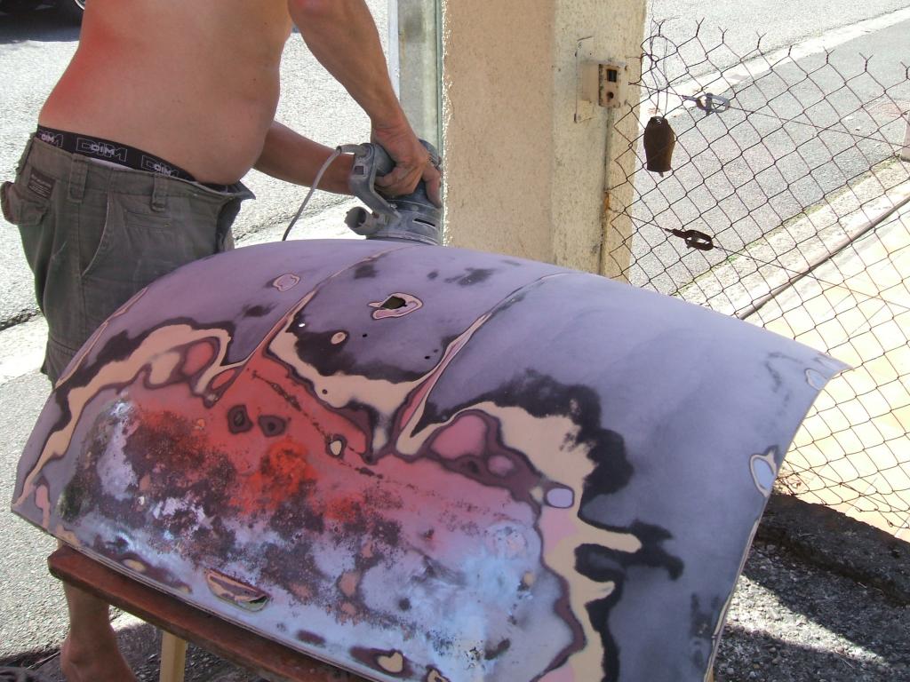

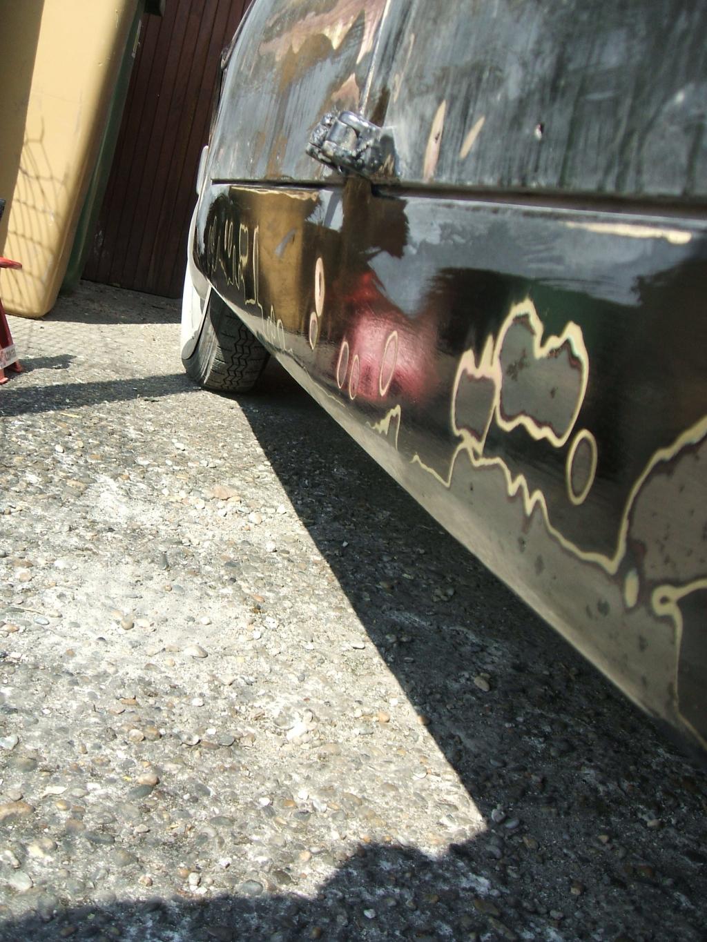

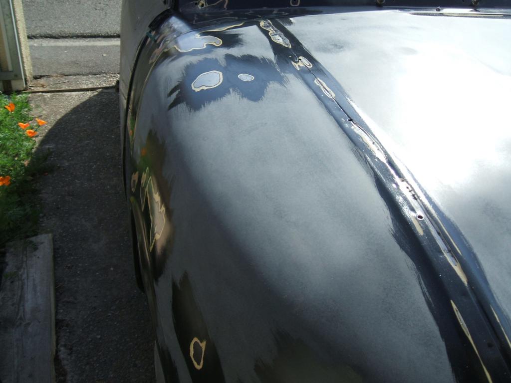

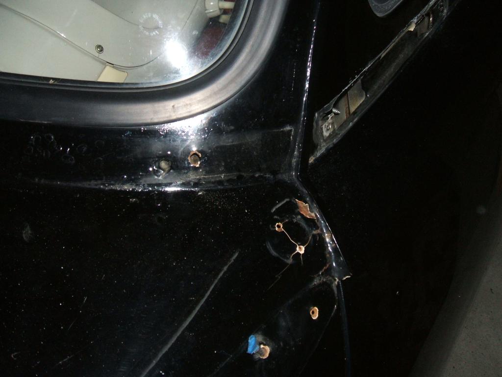

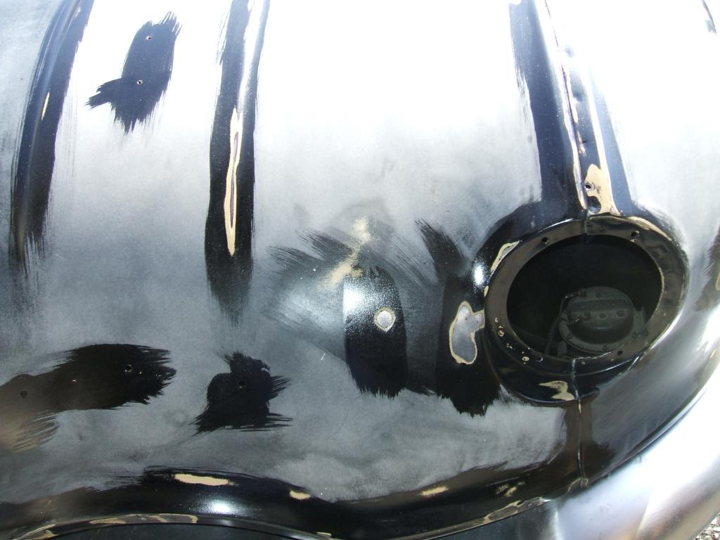

REPERAGE DES POINTS DE ROUILLE

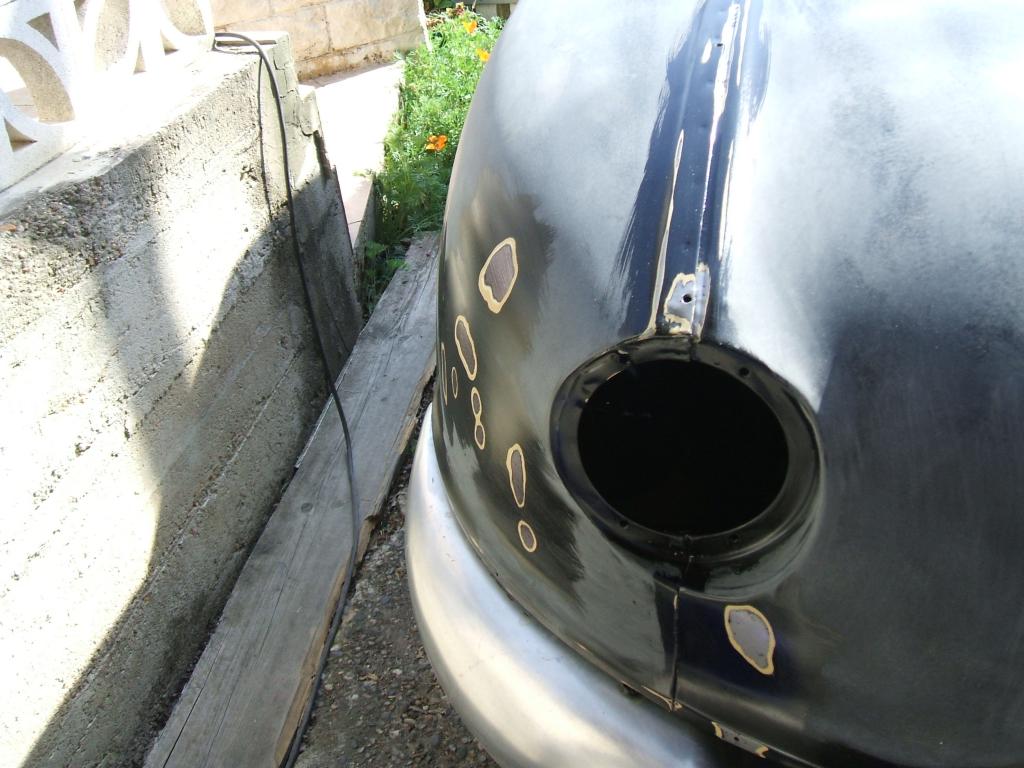

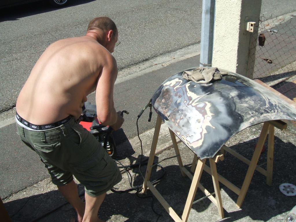

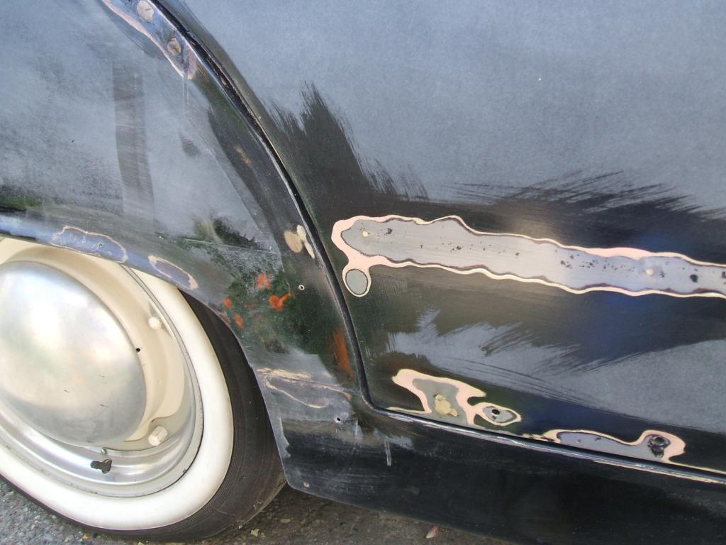

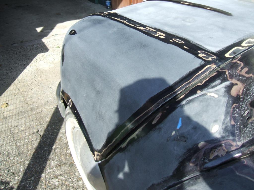

MIS A NU DE LA TÔLE
ON BOUCHE LES TROUS. LA C'EST MON FRERE QUI S'Y COLLE.

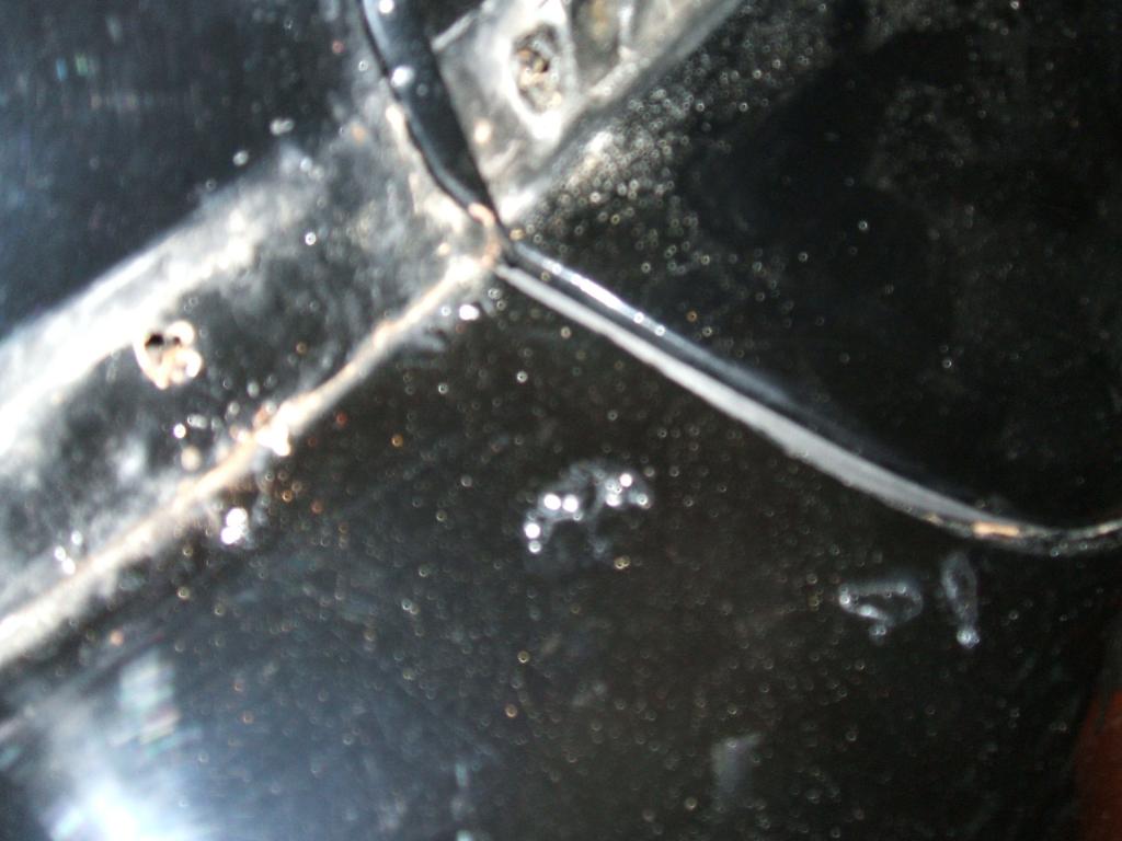

LE COIN ENNUYEUX.

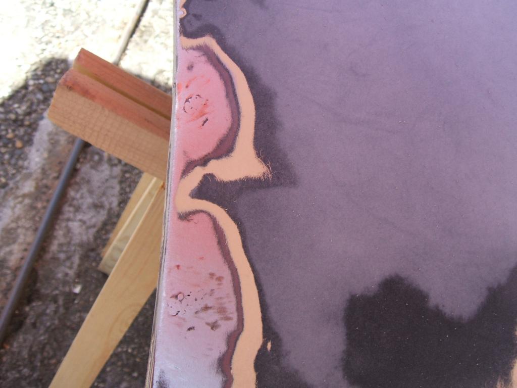

LA COULEUR ROSE C'EST FEROSE... Il porte bien son nom ce produit. Lors de l'application il est bleu ?!!

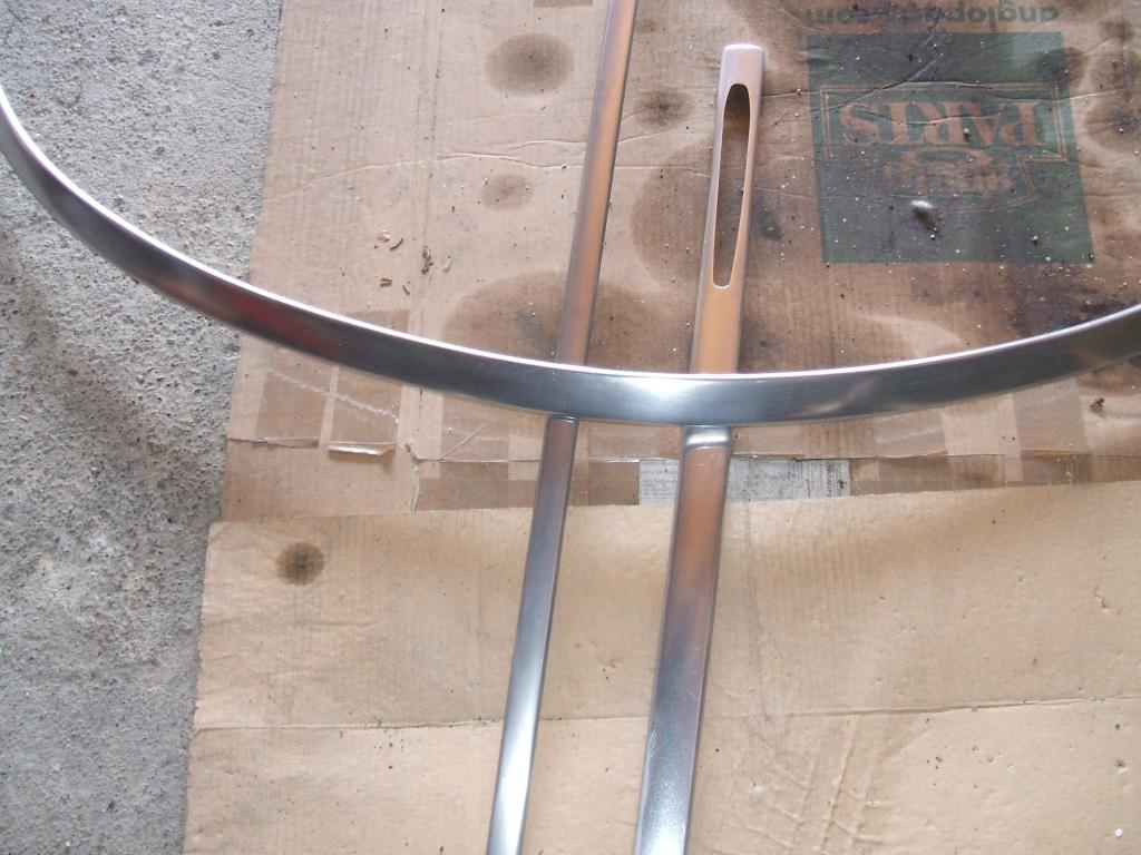

LES ALUS BIEN POLIS (pour dire bonjour à la dame)

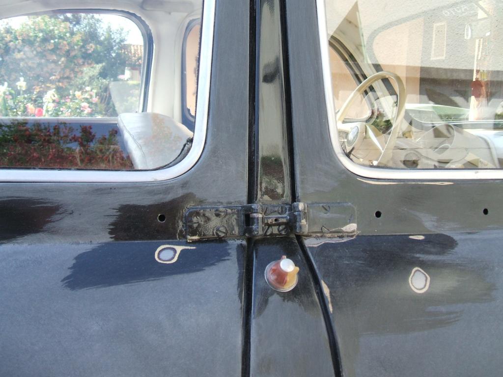

IL FAUDRA PONCER LES CHARNIERES

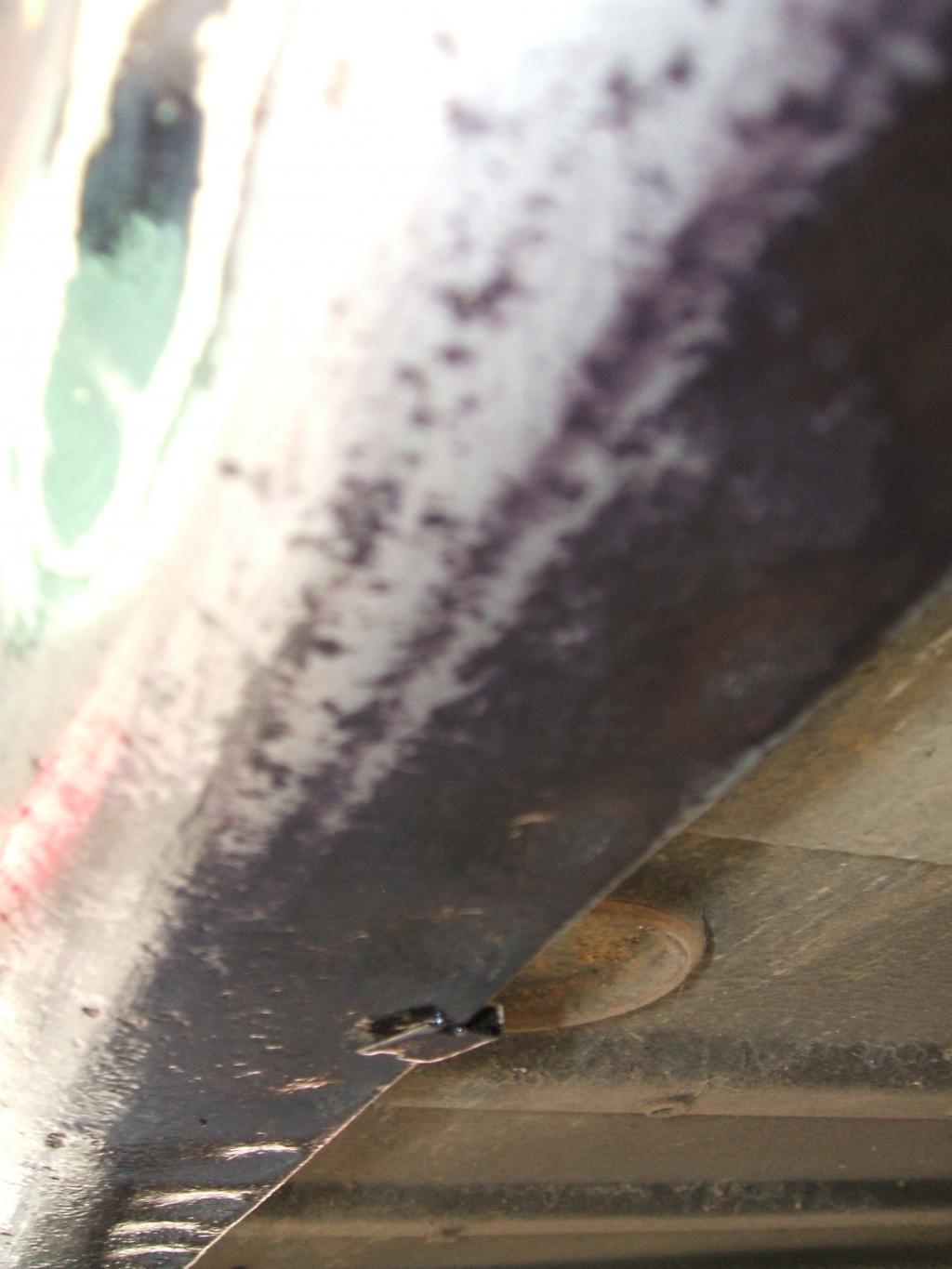

Les travaux du jour : décapage des 2 portes cotés droit et des bas de caisse.
Résultat : Il faut prévoir de resouder un coupelle du cric à l'avant droit (elle est désoudée, mais pas corrodée).
Pour le reste, je suis content car ma grand mère présente peu de corrosion.

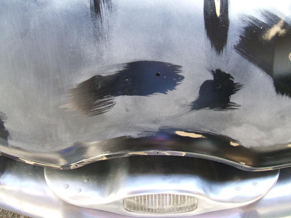

Pas de trou ou vraiment très petit sur les portes et ailes. Le capot avant est impecable si ce n'est 2 trous, fait par un précédent propriètaire, pour quoi ... je me le demande ?
Traces de rouille sur les bas de caisse. Mais pas de corrosion perforante. Il était juste temps de s'en occuper.
Bien poncé (toile émeri gros grain avec la ponceuse vibrante, puis grain moyen) jusqu'à obtenir la tole bien claire.
Ils sont comme neufs. Un bon coup d'anti-rouille, et c'est reparti pour 15 ans minimum !

Le coté droit
Le bas de caisse coté gauche
La coupelle qui pose problème
