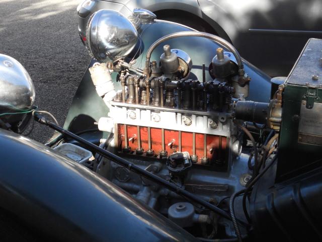

Pour ce qui est du moteur et des poussoirs de CULBUTEURS et les tiges ....Ça ressemble a cela :
..........................................................................Tout cela dégouline d'huile
PostPosted: 07/10/2010 19:52:56    Post subject: QUIZZ PANNE Reply with quote
.......Oui Laurent, en effet, il y a comme une erreur sur le moteur, ce n'est pas celui de la MGA, (qui n'est d'ailleurs pas une twin-cam , d'ailleurs) mais il s'agit de ce bon vieux moteur de cette très bonne vielle auto!... Oui; il s'agit de la TC....C'est a dire une technique proche de la machine a coudre et de la machine à vapeur !
