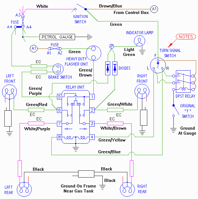

La centrale "Stopindic" équipait la majorité des véhicules dans les années 50, lorsque tu freines et que tu clignotes à droite, la centrale coupe par intermittence l'alimentation du feu stop droit.
Schéma: http://www.autoelectricsupplies.fr/file_uploads/140105_wiring_diagram.jpg
Maintenant tu peux dormir tranquille, à moins qu'une autre lumière vienne jouer avec tes neurones.

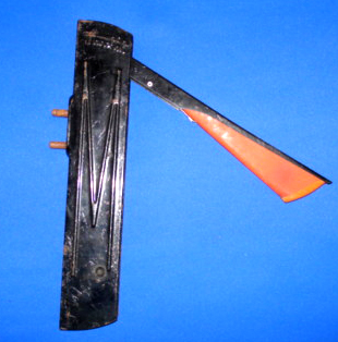

Voici, pour celui qui est en quête d'authenticité, la solution "western":
LA
Vous en avez rêvé, MARCHAL l'a fait!

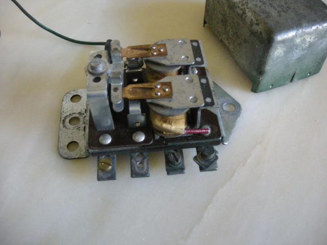

A L'INTÉRIEUR DE LA BOITE METALLIQUE IL YA CELA
2 RELAIS QUI ONT UN RÔLE DE CONTACTEUR INVERSEUR
ET LE SHEMA ÇA DONNE CELA
....amuse toi bien !

bien, merci du schema, j'ai essayé de le recogiter avec des relais mais c'est une histoire de fous;,
les clignos sont avant ET arrière, gauche OU droite, et ont un "signal carré", c'est à dire avec une phase de non conduction.
les stops sont arrière seulement, gauche ET droite.
donc un appareil existe, mais il y a des diodes et je ne pensais pas qu'il y en avait à l'époque.
donc je suis moins bête, et merci, mais la question se pose : acheter ce système ou rajouter quatre feux clignotants ?

bonjour,
dans la boite à 8 plots ce sont des portes logiques et des transistors de petites puissance en sortie
il n'y a ni alim ni masse donc il ne consomme que quand on s'en sert: c'est bien !!
par contre ce qui m'etonne c'est qu'il tienne la puissance de deux ampoules soit plusieurs amperes
ça a dû être calculé !!!
sinon je joint ( si j'y arrive!!) un petit schéma utilisant un relais double effet facile à mettre en oeuvre
yves

juste ton lien, donc autant pour moi, la boite à 8 plots c'est pas un circuit intégré
