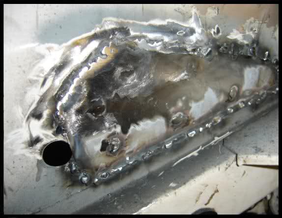

Je souhaite installer une ceinture de sécurité arrière sur la sim4, cependant je ne trouve aucun point d'ancrage!!
Elle est de 1968, c'était pas obligatoire à l'époque.
Autant sur la Cox j'ai mis 10Min à installer la ceinture Arrière, autant là je galère à trouver des ponts d'ancrage...
Merci de vos éclairages...

Cherche pas Seb, en 64 il n'y avait aucune obligation question ceinture de sécurité et les constructeurs français comme toujours ont attendu que ce soit obligatoire pour mettre des points d'ancrage.
Tu vas d'amuser pour installer des ceintures sur une plateforme qui n'est pas prévue pour cela !
Bon courage !
MessagePosté le: 09/01/2012 19:38:52    Sujet du message: HELP:Installer ceinture sécurité arrière sim4 Répondre en citant
Vire la banquette et il va falloir t"appliquer à la soudure.
MessagePosté le: 09/01/2012 21:46:54    Sujet du message: HELP:Installer ceinture sécurité arrière sim4 Répondre en citant
Alors on a trouvé un précédent et Seb va copier ce qui a été réalisé sur une rallye 2,
merci au réseau des Fous qui a permis de trouver cette réalisation.
MessagePosté le: 12/01/2012 09:04:22    Sujet du message: HELP:Installer ceinture sécurité arrière sim4 Répondre en citant
Si la structure d'une auto est modifiée, il faut demander à la D.R.E.A.L. un procés-verbal de réception à titre isolé, et pour ce faire il faut l'avis favorable du constructeur.
Le plus facile est de trouver des ceintures de sécurité avec une auto autour.
