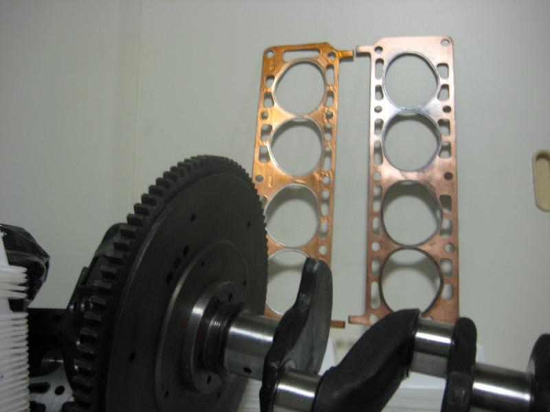

PostPosted: 09/11/2009 21:46:33    Post subject: moteur MG TC Reply with quote
BEAU !......n'est-ce pas  !!
PostPosted: 09/11/2009 22:35:41    Post subject: moteur MG TC Reply with quote
J' aurais mis un fond plus foncé, une petite lumière d' appoint sur les manetons, mise au point sur les dents les plus proches de la courone, fermé l' objectif à au moins f8, diminué la lumière ambiante.
Mais c' est super, envoies nous d' autres compositions.

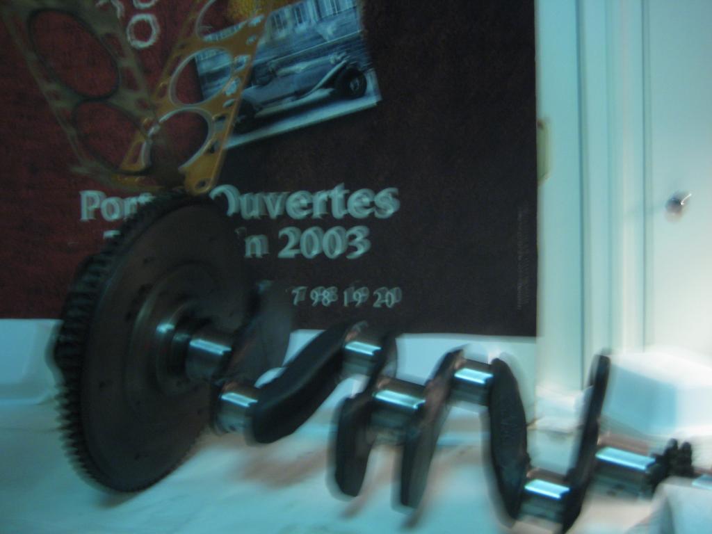

Preferez-vous cette  "Envolée de vilebrequin vers le Passé "
PostPosted: 10/11/2009 09:14:58    Post subject: moteur MG TC Reply with quote
Elle est encore mieux, mais t' y as mis trop d' ardeur, elle est trouble
PostPosted: 10/11/2009 09:26:32    Post subject: moteur MG TC Reply with quote
C"est leffet de mouvement de l'envolée  !

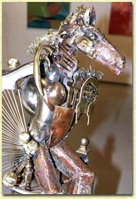

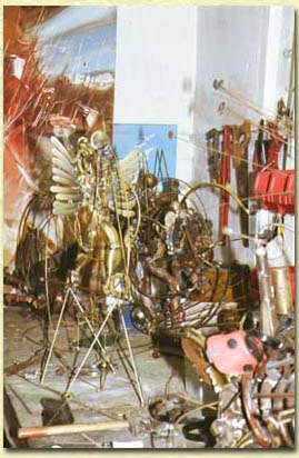

PostPosted: 12/11/2009 05:25:58    Post subject: moteur MG TC Reply with quote
Cocktail pièces cuivre Auto, vélo et lavabo
