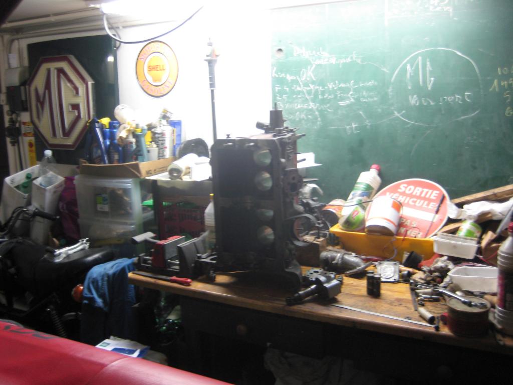

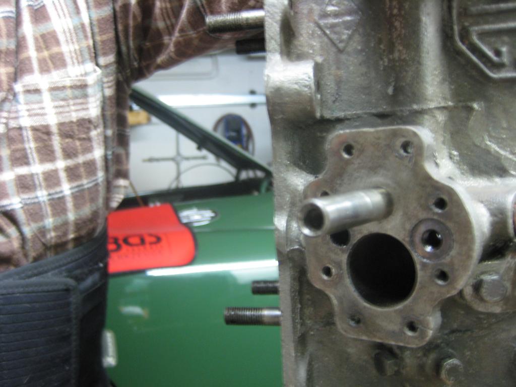

..................Bon !......on voit bien une partie des trous ...de l'auto " trou" !

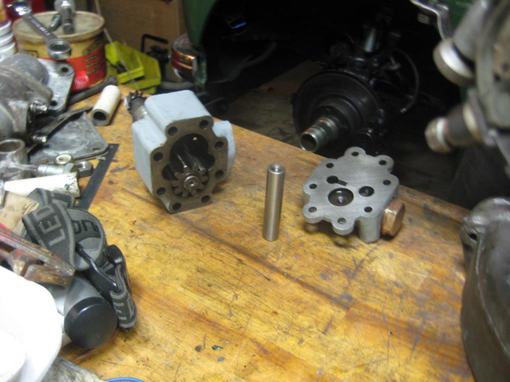

...J'ai constater un creusement sur le couvercle de la pompe à huile,.... (cela crée un BY-PASS, qui perturbe la pression )........je l'ai donc fait resurfacer chez un Tourneur ....... je vais également changer les 2 pignons de la pompe à huile , histoire de tout refaire à neuf (mais ils auraient pu durer) !

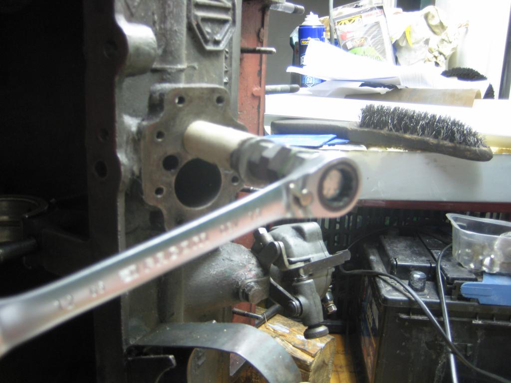

....Par contre l'axe du pignon fou de la pompe à huile est marqué , je pense prés d'1/10è d'usure !............Mais cela demande réflexion, car cet axe est enfoncé en force dans le bloc, avec une pénétration de 1,5 cm!..........dur, dur !!

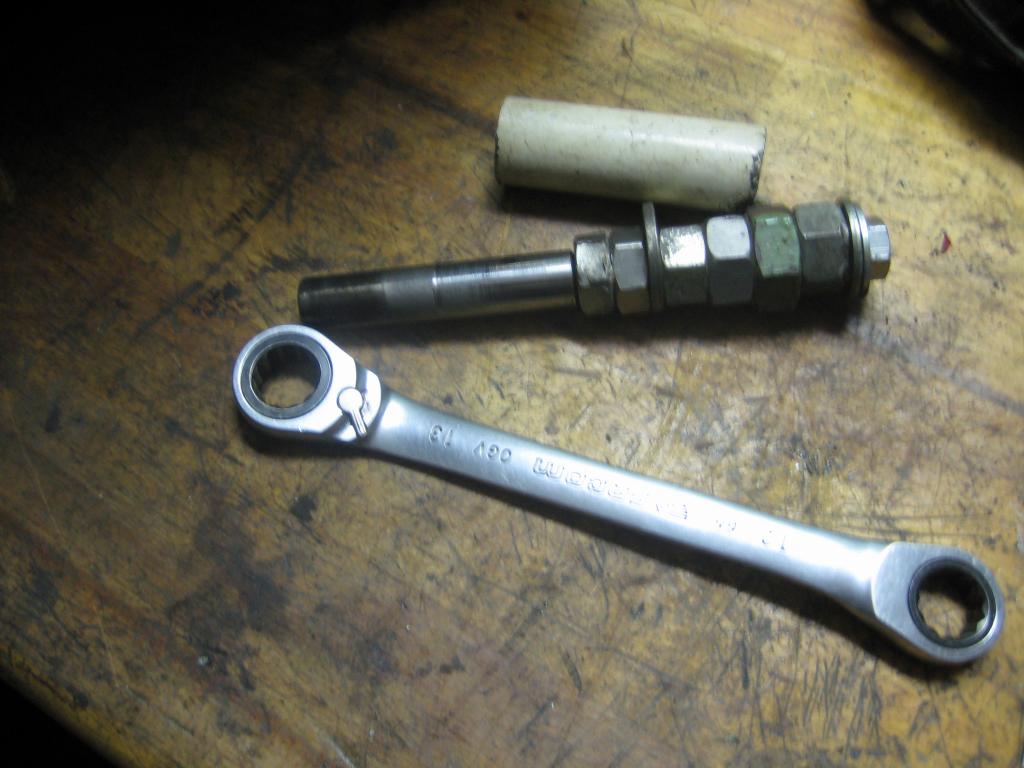

.....Je remarque un filetage dans l'axe, je vais m'en servir! Je cherche dans mes réserve un bout de tube légèrement plus gros que l'axe, j'ajuste la longueur , je trouve une vis qui prend dans le filetage, je mets pour caler des écrous et des rondelles et voilà le montage en guise d'extracteur ! Je fais prendre la vis sur1 cm ,je cale , je visse et...ça bouge,...ça monte...je recale plusieurs fois et voilà il est sorti!

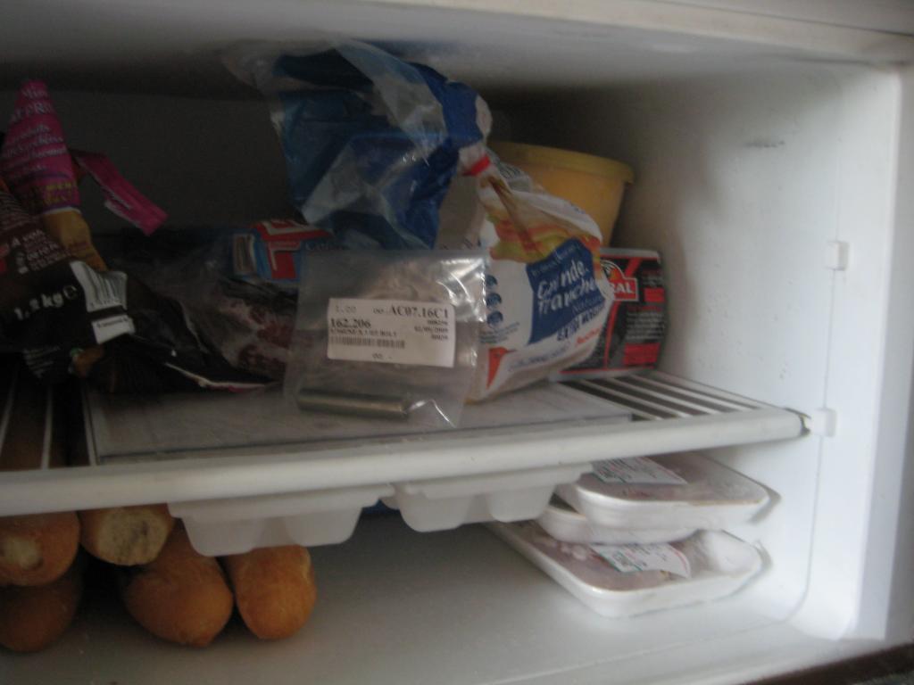

...Pendant que j'y pense ,je mets l'axe neuf dans mon congélateur, ............ ça va me faciliter l'enfoncement de l'axe neuf !
...Une chose étonnante, en sortant les poussoirs de culbuteurs ( que j'avais changés il y a 8 an ) , je constate que 3 sont abimés , par contre les 5 autres ln'ont pas bougé, ils sont comme neufs.........les cames de l'arbre à cames ne présentent pas de marque d'usure, c'est neuf

..........................A mon retour , sorti de l'axe du congel et enfoncement dans le bloc en poussant à la main, juste un coup fe marteau pour s'assurer que je suis bien
au fond de la cavité , mesure du dépassement ;..même cote c'est bon, c'est fini
.........................Montage à blanc de la pompe pour voir si tout est ok!....................Là je m'apercois qu'en fin de serrage de toutes les vis , ça bloque sur l'arbtre
à cames !
.........................Cela provient sans doute de l'épaisseur de métal que le tourneur a enlever pour surfacer la portée de la pompe ! ..je vais confectionner un joint en
tole fine
