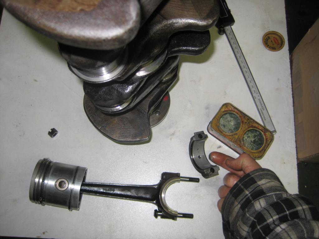

Et oui les pièces de rechange made in ...? ont des caractéristiques dimensionnelles aléatoires, un coussinet de bielle était un peu épais.
Alors une petite demie heure de rodage avec pâte à roder fine et huile, et l'affaire est claire.
Par contre les trois coussinets de vilebrequin ne sont pas dimensionnés comme le catalogue l'indiquait, et c'est de l'ordre de 2/10 de mm.
Solution, rectifier le vilebrequin en fonction des coussinets, mais plus de rectification possible pour le future, ou bien trouver des coussinets aux bonnes dimensions.

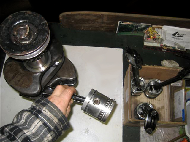

.......Ayant désolidarisé les chapeaux du vilebrequin, nous serrons la bielle 4, au couple, elle tourne...
...La 3, elle tourne, ouf je respire ! ..........Quant à la 3 , avant que le cliquet de la clé dynamométrique de JP
se fasse entendre, on s'aperçoit qu'elle serre sur le vilebrequin!
...... Quelle déception, moi qui avait "titiller " l'espoir de remettre le moteur dans l'auto ce Weekend !!
Nous continuons en installant la 4, nous serrons,le cliquet déclenche, elle tourne!
PostPosted: 01/12/2009 21:38:07    Post subject: moteur MG TC Reply with quote
............On voit la bielle 2 souder au vilebrequin
............ Jean Pierre me redemande ma boite de "pâte à roder "........on va roder un peu le coussinet de bielle !
........Il ne doit pas y avoir beaucoup ........D'accord mais on va aussi attaquer le maneton sur le vilebrequin, dis-je !
........La pièce d'usure c'est le coussinet ...T'inquiètes, c'est lui qui va s'user !
PostPosted: 01/12/2009 21:47:33    Post subject: moteur MG TC Reply with quote
Nous allons utiliser la pâte fine uniquement !
PostPosted: 01/12/2009 22:09:18    Post subject: moteur MG TC Reply with quote
.........Nous remontons la bielle 2 à sa place sur le vilebrequin , en serrant à peine, ça tourne difficilement!........On desserre à peine,
ça freine un peu et en faisant des allées et venues , ça se libère..........On serre au fur à mesure, on tourne , on fait cela pendant
10 minutes.... ON NETTOIE ! ....On remonte sur le vilebrequin?....On serre, ça tourne, on continue le serrage , ça bloque!
........On recommence, ..( S.V.P : relire depuis le début, c'est pareil....je déteste "Repeat again " )
....... On fait 3 fois l'opération , on nettoie, on remonte, on serre au couple............Ça tourne !......NICKEL !!
