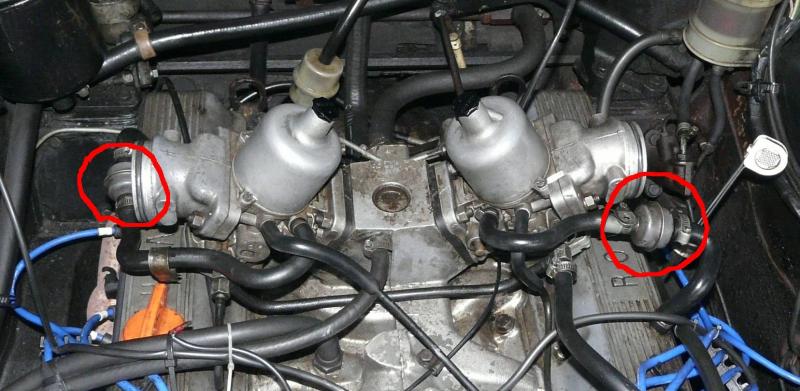

J 'en arrivai a la deduction soupape anti feu,....dis-nous sur quel circuit sont installés ces "flame traps "qui à mon avis agissent par l'intermédiaire d'une soupapae

Les flame traps de ma Rover sont sur des durites qui relient le couvre-culbu de chaque coté au carbu SU idoine au niveau du papillon. Il y en a donc 2 sur le V8.
Sur les forums dédiés aux Volvo, ils insistent sur la necessité presque vitale pour certains joint (au moins de couvre-culbu, voire d'autres) de remplacer régulièrement ces petites pièces à même pas 5€ le bout.
PostPosted: 23/11/2009 08:54:05    Post subject: Quizz mécanique Reply with quote
PCV signifie Positive Crankcase Ventilation, donc ça a l'air de concerner plutôt le bas-moteur que le haut.
Donc, si je veux commander ces fameuses "flame traps" en pays francophone, je dis quoi ?
Quelqu'un en a-t-il déjà découpé / radiographié / autopsié ???
Soit tu commandes aux USA : tu pourra dire "flame traps" et tu paieras tes pièces moins cher,
Soit tu appelles chez le garage charentais où la Rover était entretenue (Lemonnier ?) et il connaitra le terme flame traps.
Je persiste le terme français doit être trés proche de "clapet anti-retour de flamme pour carburateur" ou comme le disais Michel "soupape anti-feu".
D'ailleurs, sur certains moteurs de marine InBoard sans filtre à air, on trouve des clapets identiques, au même endroit et le terme employé pour les désigner est :
"Carburetor flame arrestor" or "backfire trap". C'est plus simple à traduire.
Un flame-trap ouvert c'est ça : http://www.v8project.co.uk/The Build/Images/Scuttle and Battery Shelf/Secti…
et la légende qui accompagne :" So I cut the flame traps open and was intrigued at how they looked on the inside - so took a photo. I was expecting something like wire wool on the inside, not a tightly would coil - all good interesting stuff."
Michel : quand tu disais qu'elle ne donnait que 3 cylindres, le 4ème n'allumait pas ou allumait mais pas de compression ?

A VOIR LA PHOTO DU MOTEUR, JE DIRAIS QUE cela fait partie du systeme anti plution de l'auto et concerne le recyclage des vapeurs d'huile dans l'admision d'air des carbu
C'est ce que je pensais aussi quand je demandais à Yves si c'était comme les PCV de nos V8 Ford. Mais sa réponse semble dire que ce n'est pas la même chose. Pourtant quand on voit un de ces flame trap ouvert, on se rend bien compte que la matière interieure doit filtrer qque chose et pas seulement arrêter une flamme.

A PROPOS DE CES FLAMETRAP, je dirais que c'est un filtre pour les vapeurs d'huile qui retourne à l'admission, qui fait également office d'un clapet anti- retour de flamme vers le haut moteur au cas ou un retour de flamme se produirait a l'admission d'air du mélange gazeu du carbu
