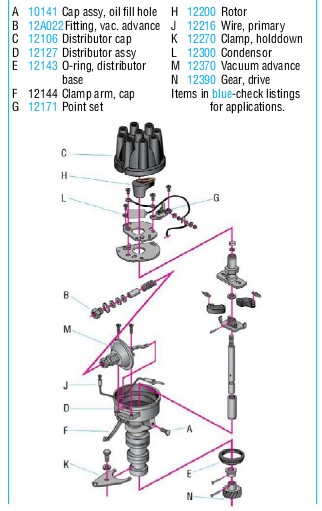

c'est pas une question de montage sur la Mustang, c'est plutot la conception de l'allumeur (un Autolite) qui peut induire ce problème. Je suppose que cela devait aussi se produire sur d'autres types d'allumeurs à vis platinée.

Ce n'est pas le petit fil noir et le canon isolant qui fut à l'origine de ta petite panne?
PostPosted: 01/12/2009 20:46:05    Post subject: Quizz mécanique Reply with quote
Non JP, mais c'est bien dans ce secteur là que ça buggait.

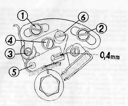

Vous chauffez, vous êtes tout proche de la solution... encore une petit effort, regardez un support plateau de vis platinée simple point, vu de dessus, analysez toutes les pièces (le schéma ci-dessous va vous aider ), vous allez forcément trouver.
PostPosted: 02/12/2009 11:51:33    Post subject: Quizz mécanique Reply with quote
Le support du feutre de lubrification?
PostPosted: 02/12/2009 12:24:57    Post subject: Quizz mécanique Reply with quote
Le feutre qui se désagrège et s'interpose entre les vis platinées ?
